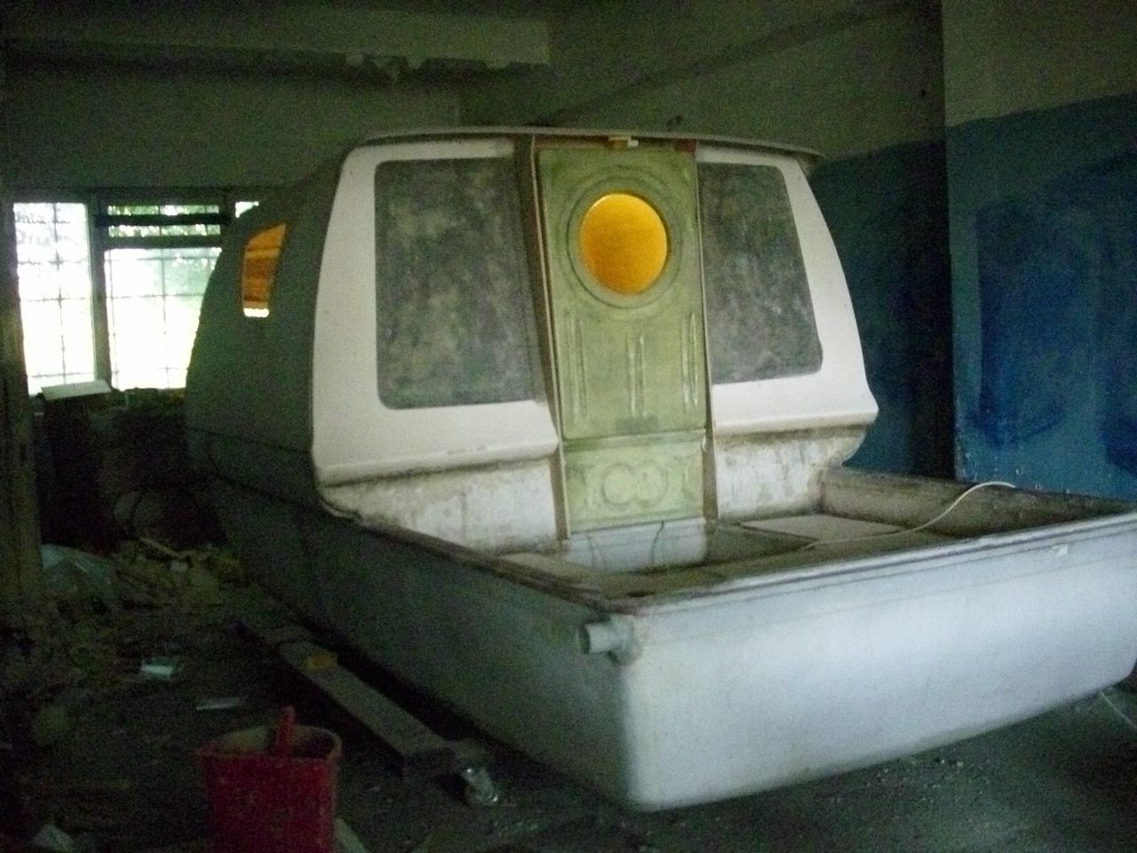

Witajcie :) żeby nie bylo , że nic nie robie :) to melduje . Z pomoca Wielkiego homarrka ogrzewanie postojowe od Sprintera uruchomione ,montuje kaloryferki zrobione z rurki miedzianej .Bedzie dobrze -tak wyglada w pływaku na sciance koi :) Pozdrawiam
IMG_2693 [Rozdzielczość Pulpitu].JPG [ 83.04 KiB | Przeglądane 8386 razy ]
Na moje oko, za blisko laminatu, nawet gdyby te rurki doprowadzające miały być w otulinie. Temperatura max. laminatu to 150'C, a w rurkach bedzie ciecz około 80-90'C - taka długotrwała temperatura mpże żle wpłynąć na lps.
ŁJ
Jeżeli nie pamiętasz wzorków, albo nie chce Ci się policzyć, to wejdź do kotłowni i zobacz jaka jest temp. zewnętrznej powierzchni izolacji rur c.o. ;)
Roman

Roman K napisał(a):
Najpierw piszesz o rurkach doprowadzających w otulinie.
Witajcie . Spokojnie Panowie ,nie bedzie rurek w otulinie . Moze nie zauwazyliscie a ja niedokladnie opisalem że kaloryferki nie sa jeszcze obsadzone na stale , że wszystkie scianki beda izolowane korkiem ( korek budowlany 10 m2 -78 zl )i folia odbijajaca cieplo-taka na piance . Rurki tez niech grzeja -po co je izolowac ? Izolowany bedzie tylko przewod miedzy kabina glowna -gdzie bedzie Webasto - a pływakami .
To Ty się na zimne ... (na dół) tym katamaranem wybierasz? MJS
Marian :) stare kosci <CZA GRZAĆ>
... (na dół)
A to juz ode mnie najmniej zależy -SW Pozdrawiam
Ciężko żyć lekko ! :)

Czy ten grzejnik będzie miał zapewnione warunki w instalacji do dobrego odpowietrzenia się ? Jaka przewidziana jest do zamontowania pompa obiegowa ?
PostNapisane: 20 lut 2013, o 23:34
Dołączył(a): 19 sie 2009, o 10:21
Posty: 255
Lokalizacja: podkarpacie
Podziękował : 301
Otrzymał podziękowań: 175
Azymut :) Pisalem że to jest zaadaptowane ogrzewania od mercedesa Sprintera. Jest to zamniety system i bedzie miec taki sam jak w samochodzie zbiorniczek wyrownawczy i pompe na 12V. Roznica jest tylko w tym że zamiast nagrzewniczek z wentylatorkami -a potrzebowal bym 3 conajmniej , beda kalafiorki ktore nie potrzebuja pradu i oto mi chodzilo :) Pozdawiam

Witajcie :) niestety nadal zimowo . Z braku innych zajec pokombinowalem kolumne z kolem sterowym na bazie zlomu :) glowica od szlifierki kontowej , kierownica i kolumna od malucha .Glowica po dorobieniu plytki z lozyskiem dociskowym odwrotnie zamontowana + kolumna kierownicza od malucha = 15 obrotow kola sterowego na pelny cykl (lewo - prawo)steru .Bedzie duza sila uciagu. Poza tym przycisk, ktory blokowal przy wymianie tarcze, bedzie blokowal stery. Ciegla tez mam zamiar zrobisz sztywne, Nie wiem ile na jachtach jest tych obrotow ale na filmikach widac ze sporo :) jezeli to sie sprawdzi to koszt wykonania w porownaniu z typowym jest smieszny :) Pozdrawiam
IMG_2709 [Rozdzielczość Pulpitu].JPG [ 76.36 KiB | Przeglądane 7163 razy ]
IMG_2710 [Rozdzielczość Pulpitu].JPG [ 64.36 KiB | Przeglądane 7163 razy ]
IMG_2711 [Rozdzielczość Pulpitu].JPG [ 76.42 KiB | Przeglądane 7163 razy ]
To może by przydał się jakiś licznik obrotów, by wiedzieć ile zostało do położenia centralnego. ;)
Klikam za głowicę szlifierki! :)
ŁJ
Za ten post autor LukasJ otrzymał podziękowanie od: gurool
PostNapisane: 19 mar 2013, o 15:09
Posty: 255
Podziękował : 301
i tu masz racice ! , zrobi sie jakąś strzalke wychylajaca sie zeby wiedziec w jakiej pozycji jest ster :) OK Wykonasie !
