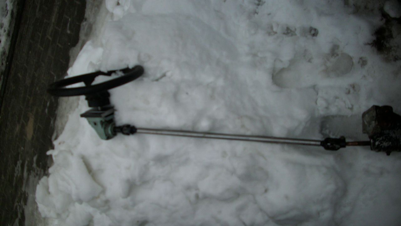

Witajcie :) niestety nadal zimowo . Z braku innych zajec pokombinowalem kolumne z kolem sterowym na bazie zlomu :) glowica od szlifierki kontowej , kierownica i kolumna od malucha .Glowica po dorobieniu plytki z lozyskiem dociskowym odwrotnie zamontowana + kolumna kierownicza od malucha = 15 obrotow kola sterowego na pelny cykl (lewo - prawo)steru .Bedzie duza sila uciagu. Poza tym przycisk, ktory blokowal przy wymianie tarcze, bedzie blokowal stery. Ciegla tez mam zamiar zrobisz sztywne, Nie wiem ile na jachtach jest tych obrotow ale na filmikach widac ze sporo :) jezeli to sie sprawdzi to koszt wykonania w porownaniu z typowym jest smieszny :) Pozdrawiam
To może by przydał się jakiś licznik obrotów, by wiedzieć ile zostało do położenia centralnego. ;)
i tu masz racice ! , zrobi sie jakąś strzalke wychylajaca sie zeby wiedziec w jakiej pozycji jest ster :) OK Wykonasie !

Właśnie wynaleźliście na nowo wskaźnik wychylenia steru ;)
