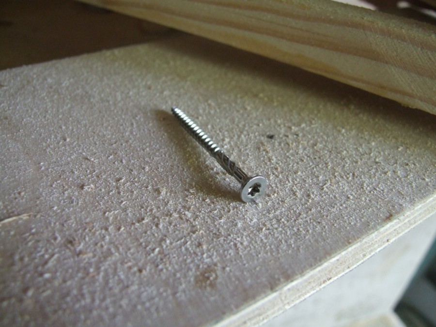

Że wkręty się zmieniły, to wiedziałem, ale żeby aż tak, to nie...
Wkręt.jpg [ 131.45 KiB | Przeglądane 7968 razy ]
Wspaniale trzymają, można poheblować wzdłużniki...

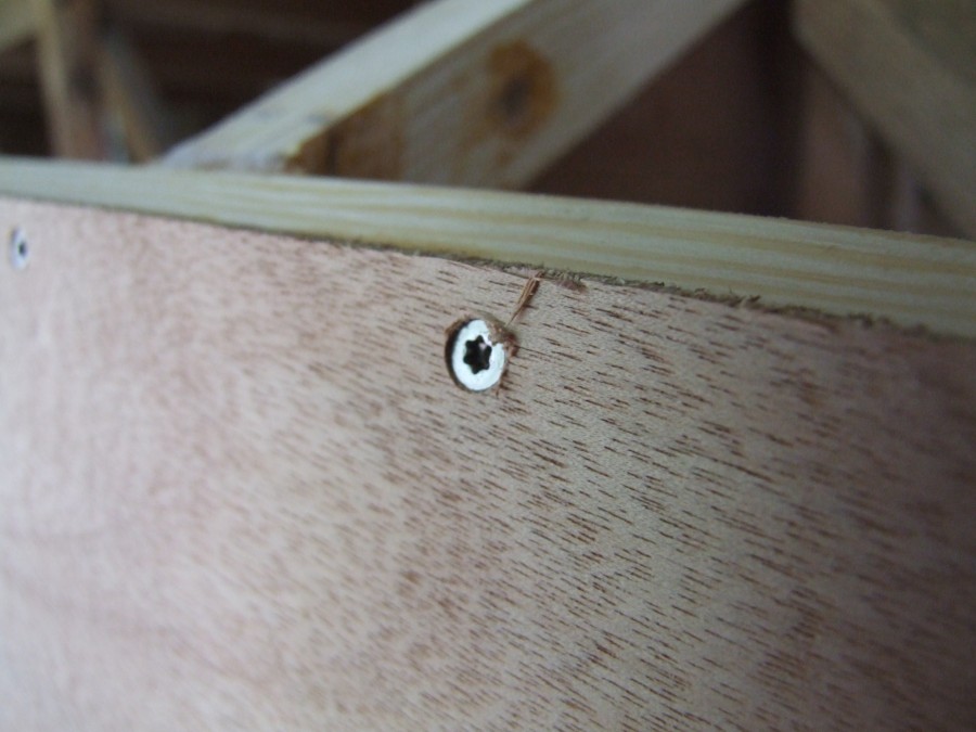

Wierciłeś otwory pilotowe pod wkręty?

Otwory pilotowe są, a wkręty wkręcone wiertarką za pomocą fabrycznej końcówki (dołączonej do wkrętów!).
116 sztuk na burcie i po 98 na płatach dennych. Dobrze, że epoksyd wolno wiąże...

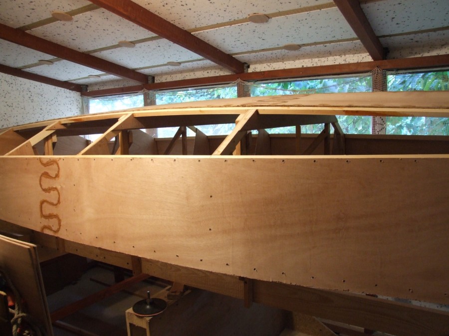

Burta.jpg [ 79.45 KiB | Przeglądane 7845 razy ]

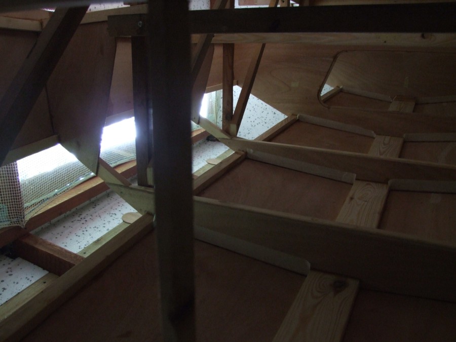

Całości jeszcze nie ma, wyłania się dopiero zarys kokpitu, jakby na głowie stanąć. ;)
Kokpit.jpg [ 90.41 KiB | Przeglądane 7845 razy ]

Druga burta klejona na długość. Wreszcie dzień wolny. :mrgreen:
ps. Ależ ta robota wciąga...

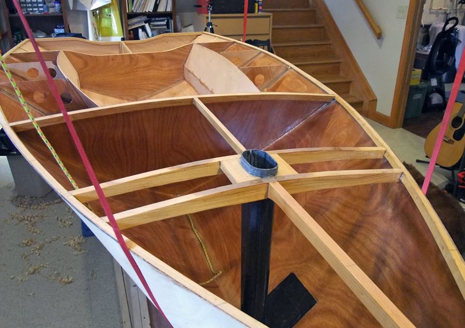

I na tym nie poprzestał... :roll:
Pomysłowe mocowanie masztu:
Sklejkowiec.jpg [ 99.76 KiB | Przeglądane 7659 razy ]
