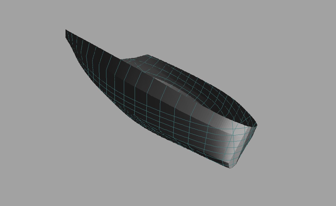

Wziąłem sobie na warsztat linie teoretyczne PIPa (Twoje) i zacząłem symulować ucinania dzioba:
Doszedłem do długości 500cm bez żadnych znaczących strat na osiągach.
To co DelfShip kłamie? :-P

A w przechyle? I przy fali dziobowej? :roll: :)
Mały PiP - wygląda extra! :cool:

To chyba nie jest takie proste:
Pip zacytuję tu Apasza:
Mój PIP z chwilą płynięcia czyli ruchu podnosi dziób i ja widzę że zachowuje się jak motorówa ale, nie idąca w ślizgu - ja zawsze przyglądałem się części dziobowej i rufie .
Na postoju siedzi dziobem (na wodzie a) rufa około 10 cm w górze .
Z chwilą ruchu dziób wyłazi; rufa przysiada.
...Ja jednak mam wersje poprawioną. Większa odrobine rufa i wyżej podłoga kokpitu .
...Największa szybkość jaką widziałem to w/g Garmina 12 było 7,4 węzła .
Na prototypie rufa potrafiła zanurzyć się w wodzie tak, że do połowy podłogi kokpitu (od tyłu) wpływała woda.
Jak podnosił się dziób w tym czasie: nie wiem, tak samo jak nie wiem na ile zepsułem walory regatowe PIPa poszerzając mu w planach trochę pawęż.( po ~5cm na boki)
W każdym razie podnosząc dziób prawdopodobnie PIP mógł płynąć nieco szybciej niż inni, choćby z tego powodu, że wektor sił z żagli był skierowany nieco do góry. (pomijając wszystkie inne pustakowate teorie kadłuba. ;)

Dziób raczej jest unoszony przez falę dziobową, pchaną przez coraz większy przekrój zanurzony. I ta górka wody hydraulicznie dźwiga dziób, a swój wypór ma. Poza tym, dziób nie rozcina wody...
A w przechyle jakby wklęsłość zanika i krawędź tnie wodę! :)
PIP500Pustak.jpg [ 66.14 KiB | Przeglądane 10553 razy ]

Zdaje mi się, że wyciągasz prawidłowe wnioski. :cool:
Dodam jeszcze, że ze zdziwieniem zobaczyłem, że opory rosną przy dodawaniu do takiego kadłuba nawisu za rufą.

Nawis jest też w przechyle.
PIP500Pustak_przechył26.jpg [ 70.92 KiB | Przeglądane 10519 razy ]
To nie jest złe, gdyż jak wiadomo, woda spod kadłuba utworzy falę rufową, która gdzieś musi się zmieścić. Ale, gdyby zmniejszyć zanurzenie i wypłaszczyć nieco linię dna, to kto wie czy całe zjawisko kołysania wzdłużnego nie zaniknie. A może odwrócić linię dna o 180*? :roll:
Tak czy owak, kadłub prezentuje się awangardowo. :cool:
PIP500Pustak_lot.jpg [ 54.7 KiB | Przeglądane 10519 razy ]
