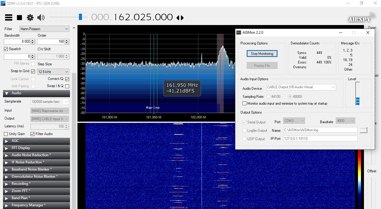

Zwracam się do was w sprawie pomocy ze skonfigurowaniem odbiornika AIS
Aplikacja SDR# odbiera sygnały AIS natomiast w AISMon ciągle mam Errors 100%
Wszystko robiłem jak na YT
https://www.youtube.com/watch?v=eZVLedfT6ao
Sprawdzałem chyba z 50 razy i nie mam już pomysłu.
Dlatego uprzejmie proszę szanownych kolegów o pomoc
AIS_error.JPG [ 191.89 KiB | Przeglądane 10547 razy ]

Szanowni Koledzy, odwołuje swoje poprzednie pytanie - AISMon zaczął gadać do OpenCPN :)

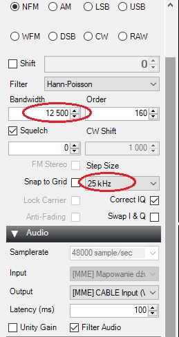

A dasz innym uczyć się na cudzych błędach? :wink:
Jasne :)
Zmieniłem dwie opcje - jak w załączniku
Bandwidth = 12 500
Step Size = 25kHz
no i zaczęło gadać :) z góry zaznaczam, że póki co jestem totalnym amatorem w ustawianiach dla AISMon i SDRSharp w moim przypadku to pomogło.
