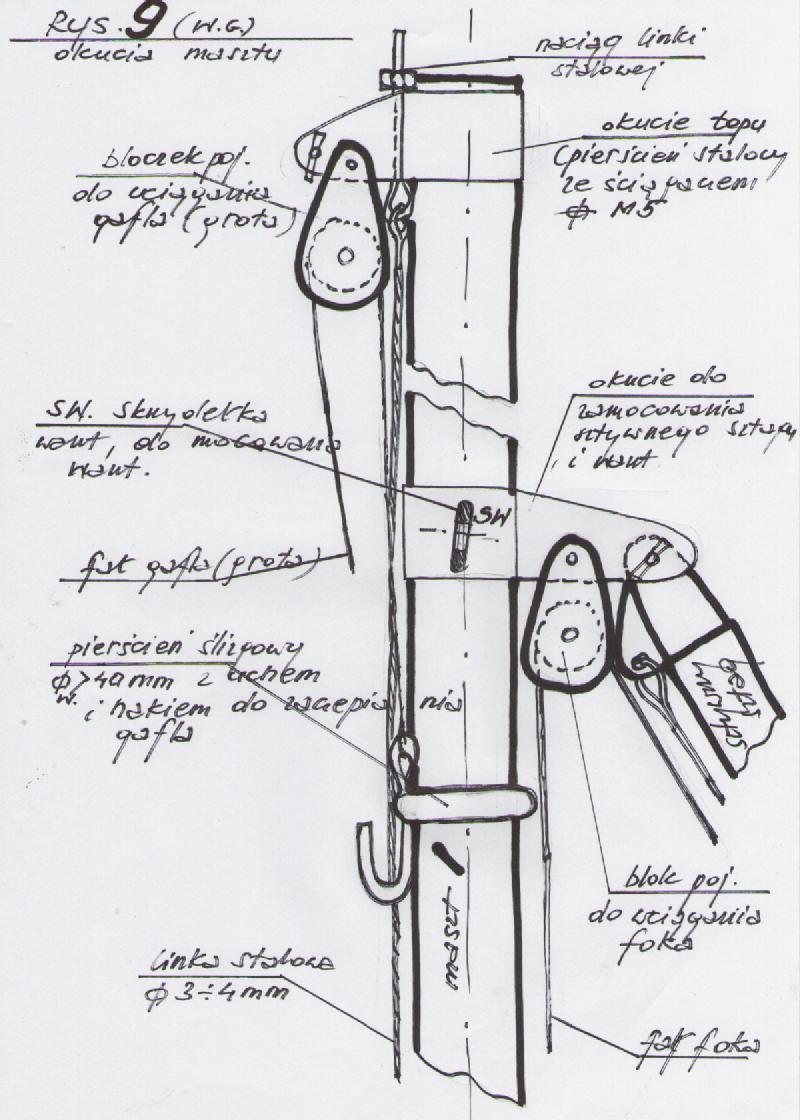

Rysunek 8 ilustruje róg halsowy grota / który de facto jest żaglem gaflowym guari / huari /. A rysunek 9 przedstawia okucia masztu , sposób mocowania want, sztagu i bloczków fałów grota (?) i foka.Ostatni rysunek zilustruje okucia gafla . Ale może o tym później - zabrakło mi papieru do rysowania. Pozdrawiam.
Program zawiadujący wstawianiem rysunków / zdjęć / na tym forum nie dał mi się rozszyfrować - stąd te poprzestawiane rysunki. Pozdrawiam.
Dane obudowy: SKF-ITALY P 62. Cena : ~30 zł/szt. Zakupu dokonałem w firmie sprzedającej łożyska . W Legnicy KOOL , przy ul. Poznańskiej.
rys9.jpg [ 109.95 KiB | Przeglądane 24434 razy ]
