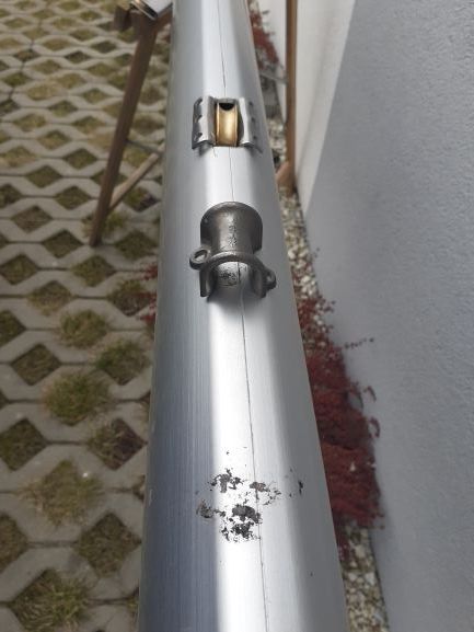

Prace przy okuwaniu masztu trwają, pogoda sprzyja.
1-20210227_110517.jpg [ 401.11 KiB | Przeglądane 4896 razy ]
Otwory na bloczki wycinam według przygotowanego szablonu przy pomocy dremelka z Lidla, wycina świetnie, tyle, że oryginalne tarczki są cieniutkie i słabe.
Do wycięcia otworu pod bloczek fału genakera zużyłem wszystkie, które były w komplecie.
Muszę pojechać do Ciastoramy albo inszego Leroja pokupić coś porządniejszego. :)
Otworów będzie kilka. Jeszcze jeden pod fał genui, trzy bloczki fałowe i przejście do fału grota.
Po 20-tu stawianiach spinakera i 40 kufach fał jest szmelc i zostanie ścięty.

coś jest do niczego, bez uzasadnienia
"Żądasz", to masz.
-Wadliwa konstrukcja i paskudne wykonanie w firmie "daremny trud", opory na pręcie "kółkowym" olbrzymie
- rolka najprawdopodobniej z mosiądzu
- Średnica za mała na linę fi 10 (jacht 30 stóp)
- nie dopasowany kołnierz do powierzchni masztu
- Rolka nie w płaszczyźnie symetrii obudowy 5 stopni od PS
- Za duża grubość rolki (prawdopodobnie 16mm)
- ostre "kanty" na zewnętrznej średnicy rolki
- ośka rolki bez tulejki i za małej średnicy (prawdopodobnie fi 8mm)
- ślady klepania młotkiem
Montaż:
- "jama" w maszcie bez kształtowego posadowienia
- nie przyleganie kołnierzy do powierzchni masztu
- otwory na nity wywiercone, czyli cała siła od pracy fału będzie gięła i ścinała nity
Załączam szkice.

Rolka nie w płaszczyźnie symetrii obudowy o 5 stopni ? :-o
Za duża grubość rolki ? :-o
Ślady klepania młotkiem ? :-o
Te wszystkie wnioski wyciągnąłeś z "krzywo" zrobionego zdjęcia ? :lol:
Co do tej "jamy" - to górna jej cześć nie została jeszcze wyprofilowana, a będzie na półkoliście. To nie jest zdjęcie "na gotowo". To tylko przymiarka, wsadziłem bloczek do otworu, żeby sprawdzić czy się zmieści. Nie jest jeszcze przynitowany i nie zostały jeszcze wywiercone otwory pod nity.
Jedyna prawda jest taka, że faktycznie bloczek nie jest wyprofilowany do kształtu masztu, a miał być dopasowany.
Ale tutaj nie trzeba być corsem, żeby ten feler zauważyć. Ja też to zauważyłem...
Będę musiał coś z tym zrobić, nie podoba mi się, że bloczek odstaje od profilu.
To standardowy bloczek spinakerowy montowany od lat w wielu jachtach, gdyby faktycznie był taki zły i powodował szybkie zniszczenie liny, już coś by się na ten temat na Forach znalazło...

Wracając do tematu.
- rolka ma grubość 11,87 mm, bieżnia rolki ma 8,94 mm szerokości i 4,16 mm głębokości więc jest na linę 8 mm, średnica wewnętrzna bieżni rolki to 32 mm.
- odległość od krawędzi rolki od krawędzi obręczy prowadnicy wynosi niecałe 20 mm, pracująca lina nie powinna się niszczyć o jej (rolki) krawędź.
Zauważyłem jednak coś czego na zdjęciu nie widać.
Boczne wsporniki obręczy są wspawane w ten sposób, że wystają połową średnicy do wewnątrz niej. To na bank będzie powodowało przecieranie się liny. Dodatkowo obręcz nie jest symetryczna względem rolki.
Szkoda, że wcześniej się nie przyglądałem, choć miałam bloczek w ręku. :-(
Poprawki nie będą łatwe. Żeby blachę ukształtować do profilu trzeba najpierw odciąć oba wsporniki.

Podziękował : 1960
1-20210228_095123.jpg [ 41.6 KiB | Przeglądane 4624 razy ]
Jak widać na zdjęciu wsporniki zostały niewłaściwie wspawane ewidentnie będą niszczyć linę.
1-20210228_095206.jpg [ 33.5 KiB | Przeglądane 4624 razy ]
Bloczek fału genui jest wykonany trochę staranniej.
1-20210228_095236.jpg [ 38.72 KiB | Przeglądane 4624 razy ]
A tu coś na kształt rozwiązania, które pokazał cors.
Sam element jest częścią ukompletowania Furlexa 100 i pewno innych rollerów Seldena.
Nie pasuje do kształtu masztu, musiałbym zlecić wykonanie cokołu , który z jednej strony byłby dopasowany do profilu z drugiej strony do mocowań kipy.
Na okładkach bloczków nie ma śladów po młotku, blacha się pofalowała, ponieważ była gięta po wywierceniu otworów.

No właśnie o to chodzi Krzysiu, że nie mówi prosto z mostu.
Gdyby napisał, słuchaj Kurczak, to jest do kitu rozwiązanie, bo tak i tak, zrób to inaczej, zastosuj inne rozwiązanie, albo nie mam teraz czasu, ale wieczorem ci to narysuje, wówczas szacun wielki. :)
I nikt tu nie strzela focha, tak się po prostu nie robi. Niezależnie od tego czy się jest zwykłym rzemieślnikiem, czy hiper mistrzem rzemiosła.
Jeśli ktoś pisze, że coś jest do bani - to uzasadnia dlaczego. Od razu, z automatu i bez proszenia, tudzież awantury.
Wiem kto się kryje pod nickiem "cors", jednak to nie nie zmienia faktu, że tak się nie postępuje. Wręcz przeciwnie, od takich fachowców powinno się wymagać więcej.
Jak napisałem bloczek jest skopany ale z innego powodu, niż napisał cors, i będzie naprawiony, bo nie zostawię nowemu armatorowi Dulci takiego strucla. :)
Co do samej idei, może rozwiązanie corsa w przypadku jachtów pływających regatowo, dużo na spinakerze jest lepsze i bezpieczniejsze dla liny. Mało tego, moim zdaniem jest lepsze, bo lina pracuje po większym łuku, nie załamuje się zbyt gwałtownie.
Jednak w przypadku jachtów turystycznych, gdzie spinakera/genakera używa się od czasu do czasu wystarczą inne sprawdzone rozwiązania. A to jest standardowe rozwiązanie, używanie od lat ...
Mógłbym pokombinować z bloczkiem na przegubie, ale teraz już trochę późno. Obniży się
wysokość "zwrotu" fału mieszona od pokładu. Teraz jest to 900 cm, zakładając, że bloczek powinien być 20 cm niżej niż blok zwrotny czyli 880 cm. Nie wiem czy genaker mi się zmieści.

Znalazłem w domu kipę fi 14 mm z wkładka metalową, przymierzyłem do masztu. Jest za szeroka żeby ją przymocować. Musiałbym wykonać wspornik z grubej blachy. Ale to jest rozwiązanie.
Wspornik wycięty w kształcie krzyża i wygięty tak, że byłby mocowany dwoma "ramionami" do "grzbietu" profilu, zaś drugą parą do jego ścianek bocznych.
Mocowanie w dwóch punktach, jak na rysunku dolnym się IMHO nie sprawdzi. Szarpnięcia na boki spowodują rozluźnienie połączenia, w konsekwencji zerwanie nitów, śrub. Mocowanie raczej na nitonakrętki i śruby, niż na nity.
