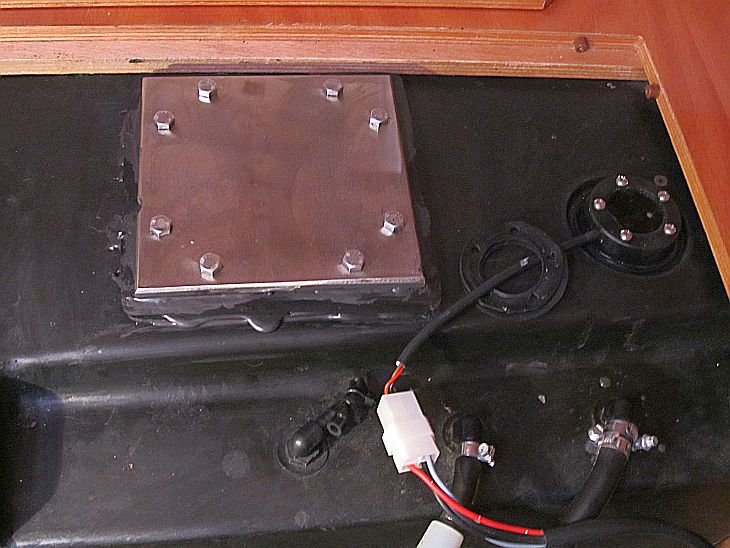

Jedno jest pewne, nie są to skropliny.
Prawdopodobnie woda przedostała się do zbiornika przez rurkę bagnetu poziomu paliwa wówczas, gdy do zenzy pod silnikiem wylała się woda ze zbiornika. Było jej dużo, ale nie pomyślałem wtedy, żeby sprawdzić czy mogła się wlać do baku. Po prostu ją odpompowałem.
Napisałem przecie. :)
Z ostatnich ustaleń wynika, że zbiornik jest z laminatu jako integralna część płetwy balastowej. Znalazłem miejsce (przed pilersem), gdzie górna ścianka zbiornika jest najwyżej i jest na tyle miejsca, żeby zamontować rewizję. Nie robiłem otworów, ostukałem zenzę i wyraźnie słychać, że pod nią jest pusta przestrzeń. Króćce wlewu i odpowietrznika są wlaminowane bezpośrednio w ściankę baku.
Rewizję musiałbym wykonać z grubej nierdzewnej blachy, której kołnierz byłby przykręcony i zalaminowany do zbiornika, pokrywa rewizyjna przykręcona na wspawane na stałe szpilki i przez gumowa uszczelkę.
PostNapisane: 30 maja 2022, o 09:10
Posty: 14127
Podziękował : 358
Polecam poniższe rozwiązanie - blacha 10 mm - pokrywa przykręcona do podstawy na śruby - w podstawie gwintowane otwory - stąd taka grubość blach.
Zaprojektowałem taką rewizję do swojej Bavarki - i jest OK:
IMG_0063.JPG [ 99.11 KiB | Przeglądane 2218 razy ]
IMG_0066.JPG [ 104.3 KiB | Przeglądane 2218 razy ]
IMG_0067.JPG [ 112.92 KiB | Przeglądane 2218 razy ]
IMG_0072.JPG [ 98.24 KiB | Przeglądane 2217 razy ]
