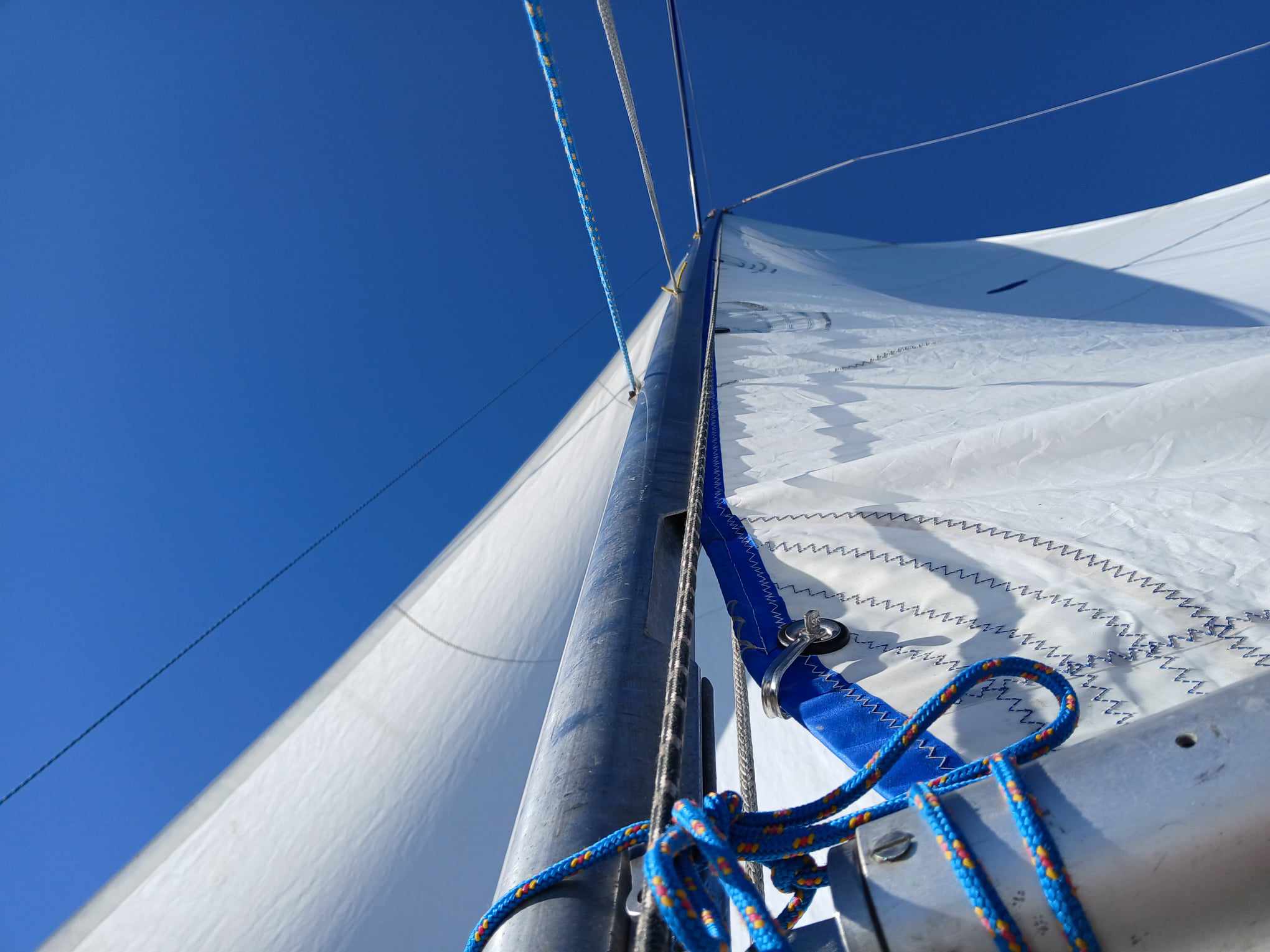

2/Wanty zawietrzne luzują się w przechyłach za bardzo (nawet jak na mnie)
i będę musiał sprawdzić co jest tego przyczyną: olinowanie bezokuciowe*,
PICT0029m.jpg [ 693.62 KiB | Przeglądane 6849 razy ]
czy same wanty z dyneemy z talrepami, czy też zbytnio rozbudowana (więc uginająca się) kabinka przez Apasza.
Nie wiem też jak ugina się maszt, ale ... do tego (żeby spojrzeć) trzeba dwojga.

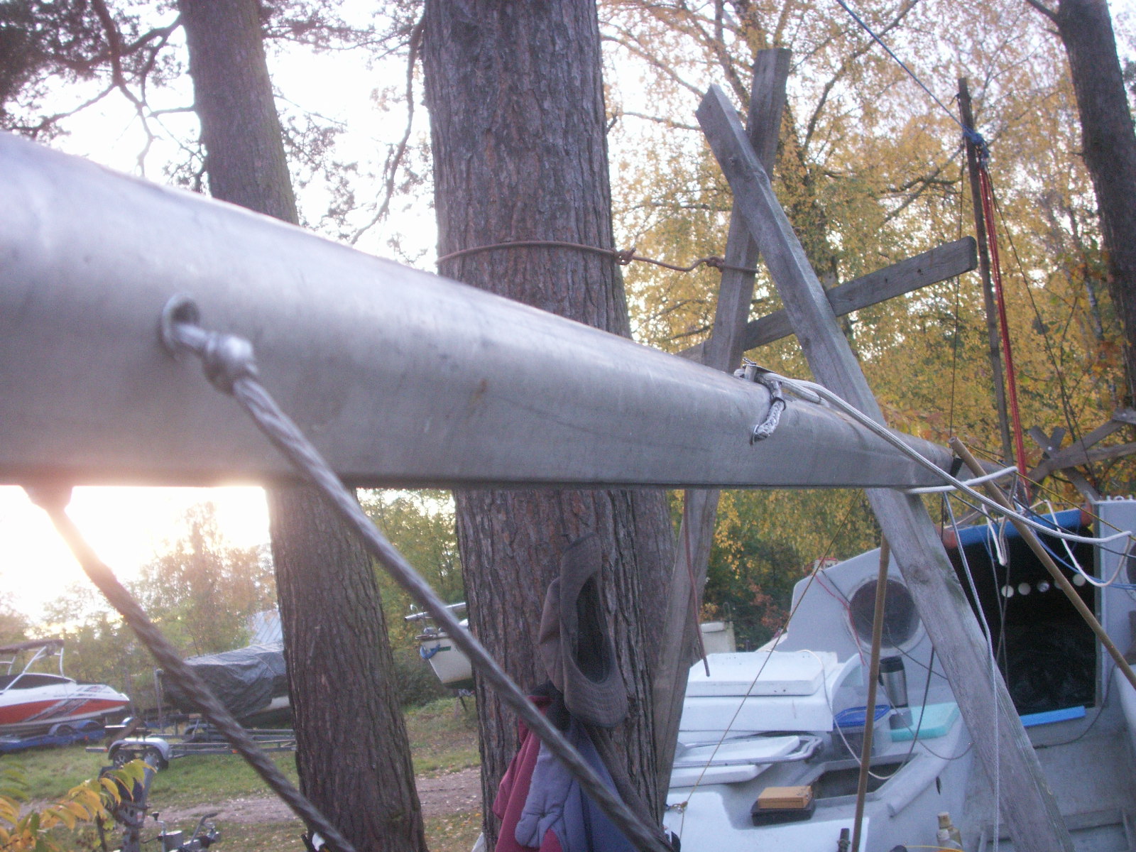

*wanty z dyneemy bezokuciowe :
PICT0005.JPG [ 402.23 KiB | Przeglądane 6849 razy ]
Mają taką cechę, że węzłów nie da się zasisnąć bez luzów, więc wanty się przesuwają w maszcie przy zwrotach.
Postanowiłem tego nie kasować, ale wykorzystać do kontrolowanego gięcia masztu na boki.
Mianowicie na dolnych wantach (salingowych) zrobiłem dookoła dynemy węzełki (z innej linki) stabilizujące luzy want, ale na górnej przelotce zostawiłem te 3-4 cm luzu, aby maszt mógł się poddać naciskowi wiatru i trochę odchylić na zawietrzną. Całość eksperymentu (wraz z latającymi salingami) na razie zdaje egzamin wytrzymałościowy.
Jak będzie z gięciem sprawdzę mając załogę.

W czwartek wiało od 2B do 5B w porywach, więc było jak posprawdzać zachowanie się takielunku.
Węzełki napinające (anty "przesuwne") na dolnych wantach dały radę:
Góra masztu gięła się (w porywach wiatru) i na zawietrzną i do tyłu, mimo, że jeszcze nie pracowałem achtersztagiem.
gięcie maszt PIP-Apasz.jpg [ 145.95 KiB | Przeglądane 4016 razy ]
Na fotce dolna linka (niebieska ) to fał mieczy zaczepiony na rolce z przodu masztu: oba miecze wiszą na nim, a obciągane do dołu są kontrafałami (co jeszcze nie spełnia swej roli bo plączą się i zacinają niemiłosiernie.
Potem idą wanty niskie (na 2m od pokładem) służące także do stabilizacji kolumny masztu przy składaniu (widać na nich wspomniane węzełki), potem już normalnie jak u wszystkich. ;-)
Pięta masztu talia sztagu itp.jpg [ 221.21 KiB | Przeglądane 4016 razy ]
Maszyneria fałowo-knagowa: widoczna (pionowa) talia naciągu sztagu.
Znaczy wszystko już chodzi, oprócz nieszczęsnych niedopracowanych mieczy.

Sztag (a właściwie fok) od dołu jest mocowany na sztywno do rolera pod pokładem.
Na górze bloczek jest zawieszony na uchu z Dyneemy; fał foka jest z takiej samej linki, a wszystko jest wytrzymałości want (5mm też z tej samej Dyneemy).
Tak, że rozciągliwość może być realnie tylko na talrepach i ugięciu kratownicy pod masztowej.
Talrepy się robią, i będą na nowy sezon.
Pewnie przewiązy talrepowe też będą z Dyneemy (3mm w oplocie), która była dotychczas fałem foka, ale zniszczył ją zbyt ostry bloczek na maszcie.
Gdyby nie moja kontuzja pewnie dziś byłby już zrobiony próbny pilers podmasztowy.
Acha... wędka z wędki działa (na razie tylko jako odchylanie achtersztagu)
PICT0303.JPG [ 221.54 KiB | Przeglądane 2607 razy ]
Fotka z przymierzania fału foka.
