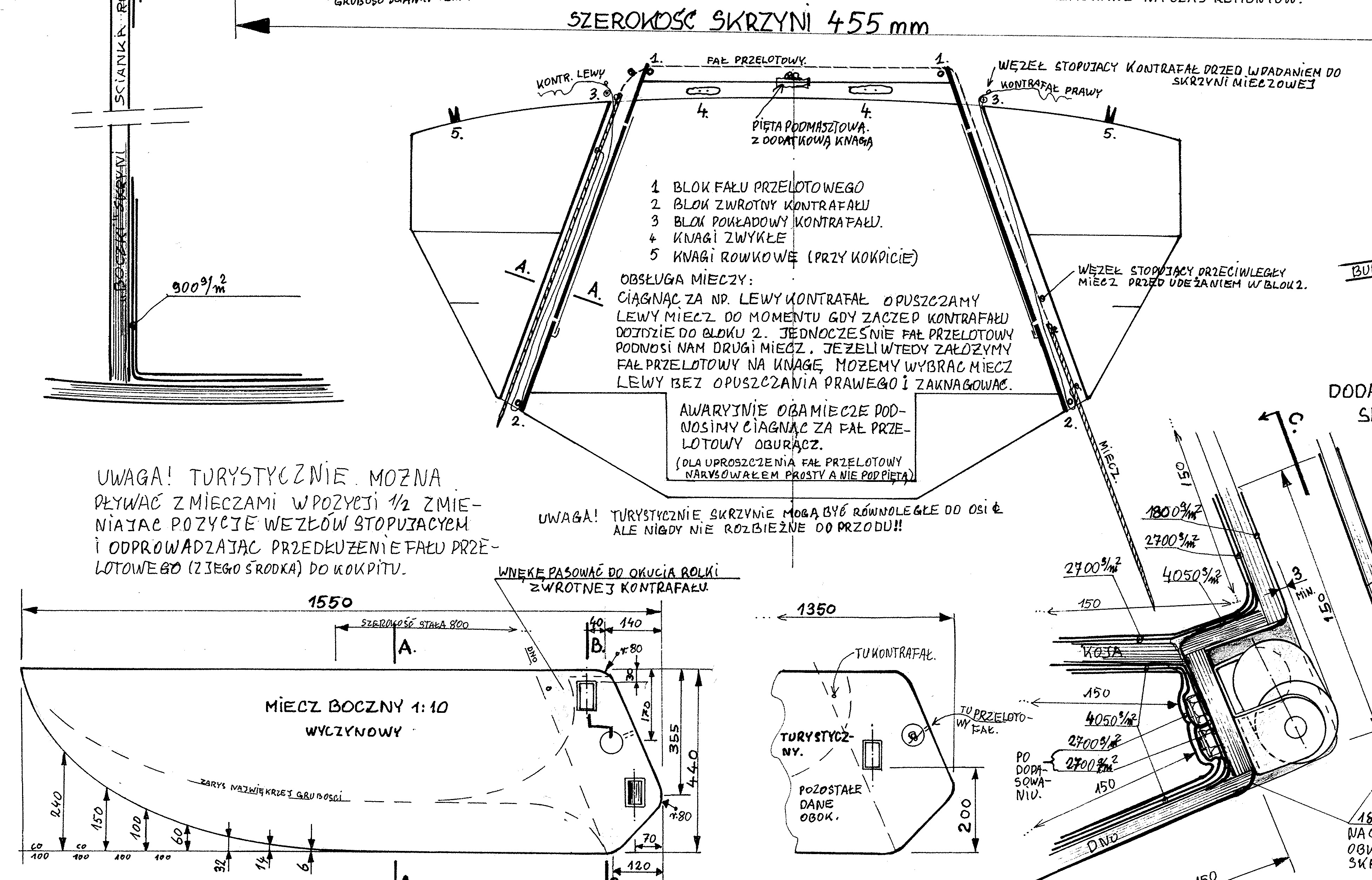

1/Miecze dalej się zacinają i nie można ich przerzucać na zwrotach, więc dalej pływałem na mieczach "papałam".
Chyba trzeba będzie zrobić tak jak było w planach; czyli dorobić rolki w kadłubie na dole mieczy i na górze w mieczach, oraz rolki na kontrafałach.
Tak było kiedyś na prototypie
ark 5 skrzynie b.jpg [ 1.54 MiB | Przeglądane 6865 razy ]
i wtedy wszystko chodziło prawie idealnie.
