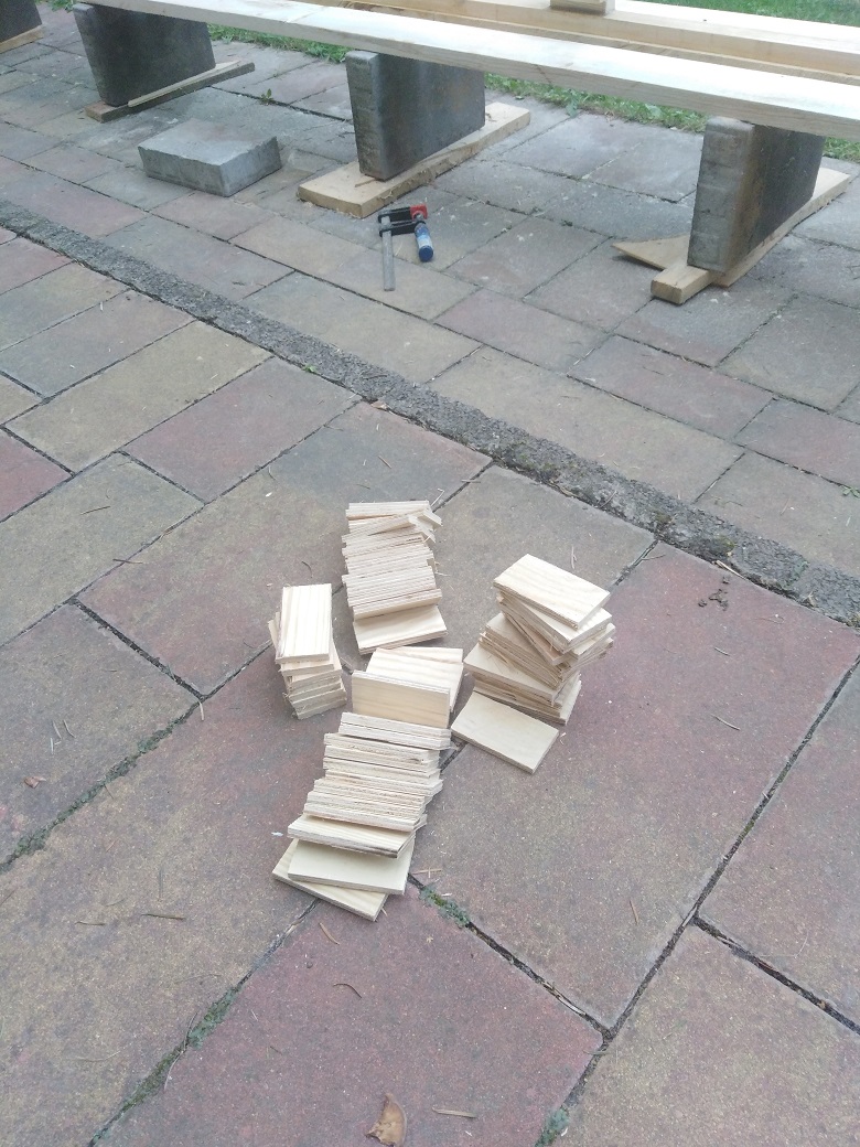

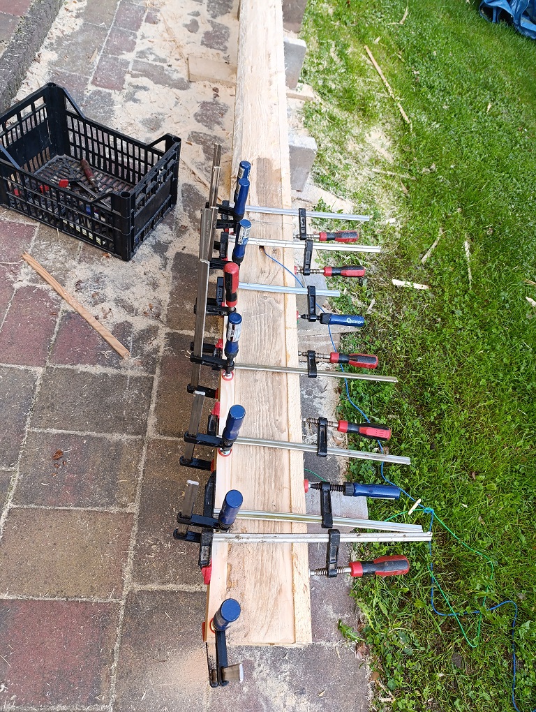

No jedziemy z instrukcją budowy masztu. Maszt ma 9,5 mb, więc konieczność ukosowania desek przed sklejeniem. Musi być min. 1:20. Sięgnąłem do magazynu, wyciągnąłem resztki odpadowych płyt wiórowych i skleciłem przyrząd do ukosowania.
IMG_20240809_200604.jpg [ 286.61 KiB | Przeglądane 7390 razy ]
IMG_20240809_200028.jpg [ 335.1 KiB | Przeglądane 7390 razy ]
IMG_20240809_195835.jpg [ 349.34 KiB | Przeglądane 7390 razy ]
IMG_20240809_092724.jpg [ 364.17 KiB | Przeglądane 7390 razy ]
IMG_20240809_083309.jpg [ 323.48 KiB | Przeglądane 7390 razy ]

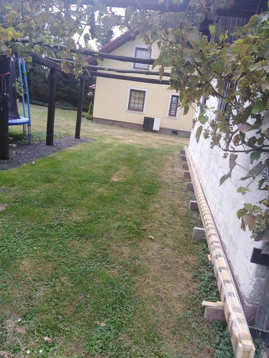

Na przyrządzie do ukosowania ciężko zebrać frezem tak dużą warstwę materiału. Dlatego rysuję na desce skos i zbieram go wstępnie na strugarce. Później już dokładnie frezem w przyrządzie. Oczywiście kolejność zdjęć odwrotna, co zaczyna być wq, denerwujące. Nie wiem jak to zmienić i proszę o pomoc kolejny raz .
IMG_20240817_135704.jpg [ 366.07 KiB | Przeglądane 7262 razy ]
IMG_20240817_134908.jpg [ 372.16 KiB | Przeglądane 7262 razy ]
IMG_20240817_134001.jpg [ 452.39 KiB | Przeglądane 7262 razy ]
IMG_20240817_130757.jpg [ 388.24 KiB | Przeglądane 7262 razy ]
IMG_20240817_133419.jpg [ 426.84 KiB | Przeglądane 7262 razy ]

Kończąc temat ukosowania, frezem nie dojeżdżamy do końca, zostawiamy pasek ok. 2 cm szerokości. Po prostu cienki koniec deski się podnosi i frez tylko strzępi końcówkę. Ostatni fragment usuwamy dłutem, a następnie cały skos przelatujemy czołgiem i gotowe. Do montażu masztu układam na chodniku ciąg wypoziomowanych kostek. Teraz montaż i klejenie elementów.
IMG_20240817_135704.jpg [ 366.07 KiB | Przeglądane 7107 razy ]
IMG_20240817_135958.jpg [ 328.12 KiB | Przeglądane 7107 razy ]
IMG_20240817_140247.jpg [ 317.94 KiB | Przeglądane 7107 razy ]
IMG_20240818_163638.jpg [ 510.73 KiB | Przeglądane 7107 razy ]
IMG_20240818_163953.jpg [ 540.33 KiB | Przeglądane 7107 razy ]

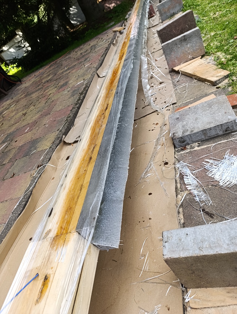

W sierpniu podgoniłem trochę prace, robiłem równocześnie kilka rzeczy. Przede wszystkim zejściówka i wstępne wycięcie otworów na okna, aby pomierzyć i zamówić plexi. Trochę zrobiłem zabudowy kokpitu. No i przede wszystkim maszt, którym się zajmuję już trzeci tydzień. Szczęśliwie trafiła mi się cudowna pogoda, dzięki czemu mogę spokojnie montować i kleić elementy na polu/dworze :rotfl: . W projekcie mam podaną odpowiednią kolejność montażu elementów. Najpierw ukosowanie i sklejenie bocznych ścianek. Później sklejenie na mijankę przedniej ścianki z 2 warstw.
IMG_20240821_163509.jpg [ 336.1 KiB | Przeglądane 6894 razy ]
IMG_20240822_173801.jpg [ 318.06 KiB | Przeglądane 6894 razy ]
IMG_20240822_184933.jpg [ 378.34 KiB | Przeglądane 6894 razy ]
IMG_20240822_185001.jpg [ 389.17 KiB | Przeglądane 6894 razy ]
IMG_20240822_190620.jpg [ 322.76 KiB | Przeglądane 6894 razy ]
Za ten post autor silver_stas otrzymał podziękowania - 2: Marian Strzelecki, robhosailor

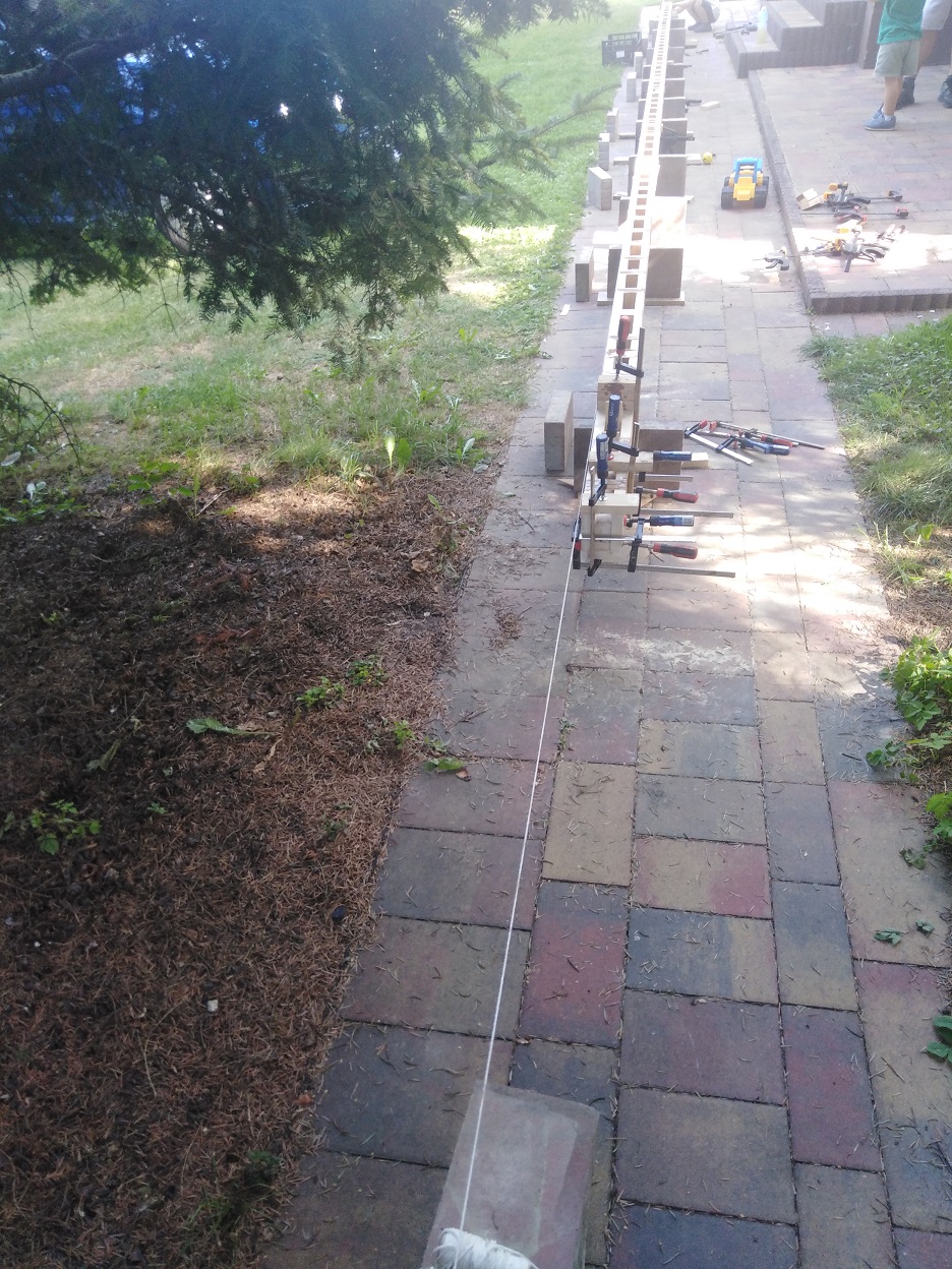

Kolejny odcinek budowy masztu. Sklejenie przedniej i bocznych ścianek w kształcie litery U. Trzeba było przygotować kilkadziesiąt rozpórek, aby zachować odpowiedni kształt. Mam ok. 40 ścisków, ale tu potrzebne by było ponad 100. Dlatego tak, jak przy poprzednio budowanym krótszym maszcie, zastosowałem patent Wojtka z taśmą klejącą. Klejenie skończyłem o północy, bo na drugi dzień przyjeżdżały wnuki.
IMG_20240822_214212.jpg [ 582.79 KiB | Przeglądane 6780 razy ]
IMG_20240822_214233.jpg [ 337.39 KiB | Przeglądane 6780 razy ]
IMG_20240823_151946.jpg [ 549.06 KiB | Przeglądane 6780 razy ]
IMG_20240823_152015.jpg [ 520.88 KiB | Przeglądane 6780 razy ]
IMG_20240823_152027.jpg [ 593.43 KiB | Przeglądane 6780 razy ]

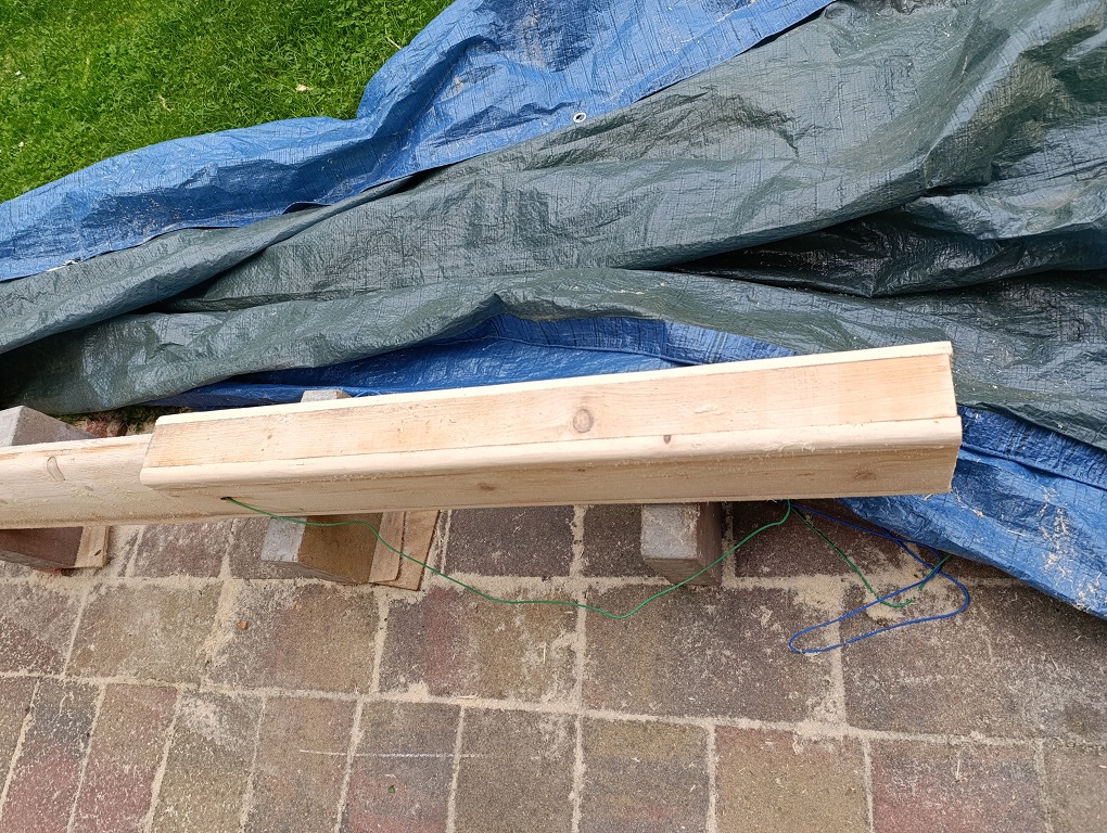

Sklejone ścianki odłożone . Teraz pora na tylną ścianę . Zrobiłem zmianę w stosunku do dokumentacji jeśli chodzi o likszparę. Będzie prostokątna szyna na pełzacze. Jest kilka powodów. Mam co prawda potężną frezarką dolnowrzecionową , ale nie mam odpowiedniego freza. Musiałbym też stworzyć ciąg technologiczny o długości 20 mb. Trzeba by z jednej strony przesunąć ważącą kilkaset kg obrabiarkę i zlikwidować ciągi dla strugarki i pilarki, a z drugiej strony wycinać powiększony otwór okienny. Dlatego zdecydowałem się na inne rozwiązanie. Drugą, lekką pilarkę wyciągnąłem na zewnątrz i uzbroiłem jako frezarkę. Przygotowanie elementów, montaż i klejenie ścianki zajęło ponad tydzień codziennej pracy. Aha, jeszcze musiałem zrobić ostrą selekcję desek i wyciąć z nich cztery listwy o długości 5 mb takie, aby z jednej strony nie miały żadnego sęka.
IMG_20240827_174428.jpg [ 583.75 KiB | Przeglądane 5968 razy ]
IMG_20240831_132853.jpg [ 548.45 KiB | Przeglądane 5968 razy ]
IMG_20240831_132922.jpg [ 451.03 KiB | Przeglądane 5968 razy ]
IMG_20240831_135436.jpg [ 324.74 KiB | Przeglądane 5968 razy ]
IMG_20240831_175610.jpg [ 499.76 KiB | Przeglądane 5968 razy ]
Za ten post autor silver_stas otrzymał podziękowanie od: robhosailor

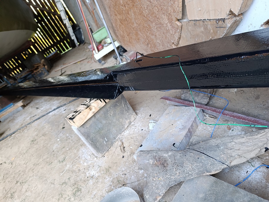

Teraz obróbka do odpowiedniego profilu. Trzeba usunąć bardzo dużo materiału. Dla mnie najlepszym, lecz niepoprawnym narzędziem jest piła tarczowa w kątówce. Prace te są bardzo obciążające elektronarzędzie, o czym boleśnie się przekonałem, bo spaliłem Makitę. Są to dość długie i uciążliwe prace, później używałem już 1,5 kW kątówki. Aby kontrolować usuwanie materiału, zrobiłem deadline za pomocą frezarki ręcznej. Aha, jak był jeszcze prostokąt, to wywierciłem otwory pod mocowanie salingów i sztagu. Przydał się stojak do wiertarki, który przeleżał kilkadziesiąt lat :rotfl: .
IMG_20240912_140702.jpg [ 534.83 KiB | Przeglądane 5198 razy ]
IMG_20240912_140742.jpg [ 520.31 KiB | Przeglądane 5198 razy ]
IMG_20240918_181832.jpg [ 440.32 KiB | Przeglądane 5198 razy ]
IMG_20240918_181839.jpg [ 526.35 KiB | Przeglądane 5198 razy ]
IMG_20240918_181852.jpg [ 417.62 KiB | Przeglądane 5198 razy ]

Muszę zaglądnąć do zdjęć, jak to leciało :rotfl: . To teraz przyklejanie "skrzydełek ". To była jedyna rzecz, która okazała się łatwiejsza niż się spodziewałem. Przygotowałem prowadnice i mocowania, a udało się to bardzo łatwo przykleić .
IMG_20240925_180034.jpg [ 378.59 KiB | Przeglądane 3832 razy ]
IMG_20240925_181549.jpg [ 380.92 KiB | Przeglądane 3832 razy ]
IMG_20240926_135759.jpg [ 389.95 KiB | Przeglądane 3832 razy ]
IMG_20240926_135819.jpg [ 305.91 KiB | Przeglądane 3832 razy ]
IMG_20240926_175954.jpg [ 339.24 KiB | Przeglądane 3832 razy ]

Laminowanie "skrzydełek", to hardcorowe wyzwanie . Wąskie paski, które się strzępią. Do tego końcówki, które się zazwyczaj zeszlifowuje, tutaj trzeba ładnie ułożyć przy likszparze, aby jej nie zakleić . Zdjęć z tej czynności brak :rotfl: .
IMG_20240926_200709.jpg [ 454.14 KiB | Przeglądane 3135 razy ]
IMG_20240929_131011.jpg [ 407.08 KiB | Przeglądane 3135 razy ]
IMG_20240929_131021.jpg [ 387.29 KiB | Przeglądane 3135 razy ]
IMG_20240929_131043.jpg [ 420.47 KiB | Przeglądane 3135 razy ]
Za ten post autor silver_stas otrzymał podziękowania - 2: Marian Strzelecki, Wojciech

No i ostateczne laminowanie na początku października i tu niestety skończyło się moje szczęście z pogodą. Miałem do tego deadline 17 października, bo wyjeżdżałem do sanatorium. A tu niestety spadek temperatury i przelotne deszcze. Musiałem przenieść maszt na południową stronę domu i jak trafiło się w miarę okienko pogodowe, to w końcu wylaminowałem. Później przeniosłem maszt do szkutni i udało się go zmieścić po przekątnej pod jachtem.
IMG_20241001_170933.jpg [ 527.64 KiB | Przeglądane 2496 razy ]
IMG_20241001_171009.jpg [ 574.83 KiB | Przeglądane 2496 razy ]
IMG_20241001_171022.jpg [ 546.23 KiB | Przeglądane 2496 razy ]
IMG_20241005_173340.jpg [ 404.01 KiB | Przeglądane 2496 razy ]
IMG_20241005_173404.jpg [ 373.03 KiB | Przeglądane 2496 razy ]
Za ten post autor silver_stas otrzymał podziękowania - 4: figozmakiem, mancunian, Marian Strzelecki, robhosailor

Do budowy jeszcze wrócę, teraz kilka zdjęć gotowego masztu.
IMG_20241111_140814.jpg [ 350 KiB | Przeglądane 2223 razy ]
IMG_20241016_164905.jpg [ 283.4 KiB | Przeglądane 2223 razy ]
IMG_20241111_141319.jpg [ 158.67 KiB | Przeglądane 2223 razy ]
IMG_20241016_164505.jpg [ 436.16 KiB | Przeglądane 2223 razy ]
IMG_20241016_164425.jpg [ 405.09 KiB | Przeglądane 2223 razy ]
