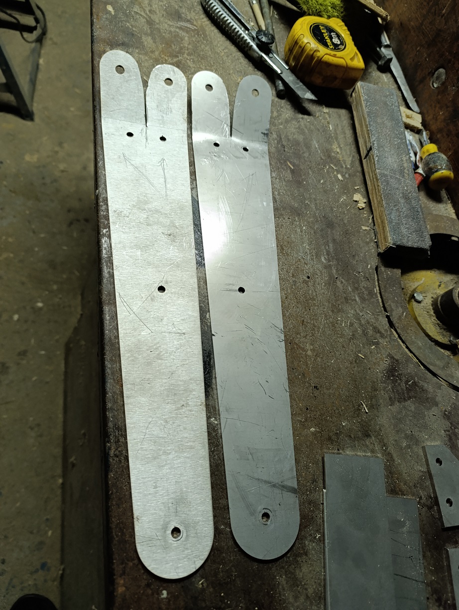

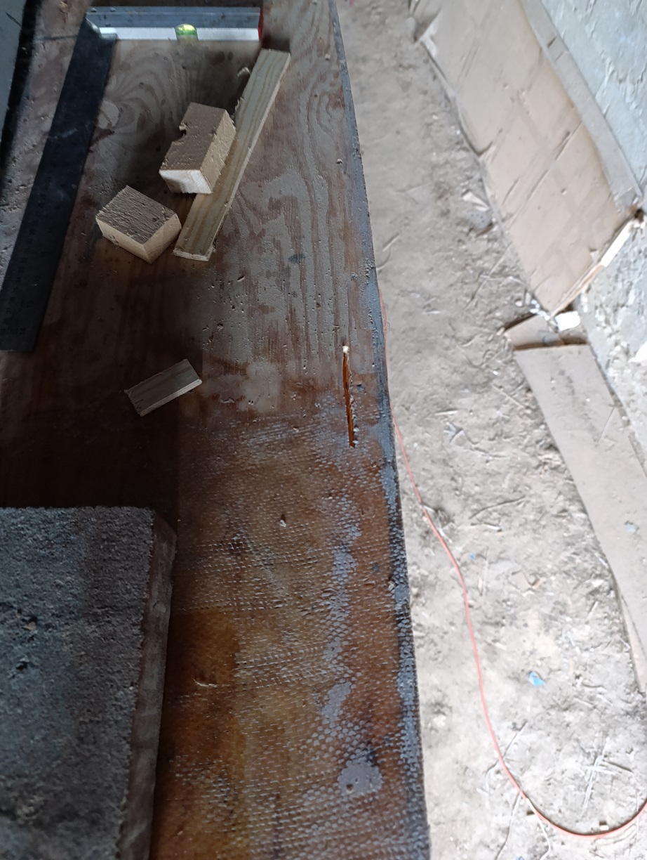

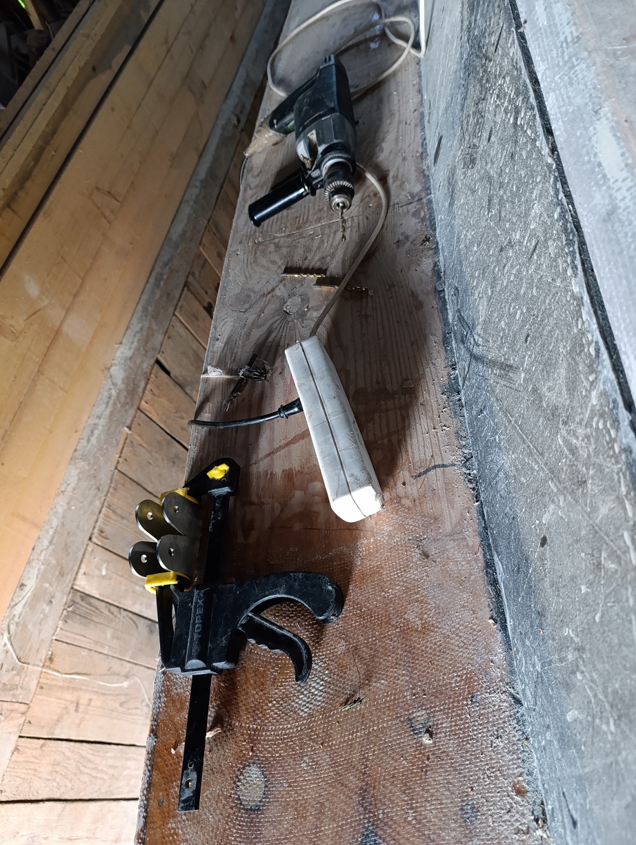

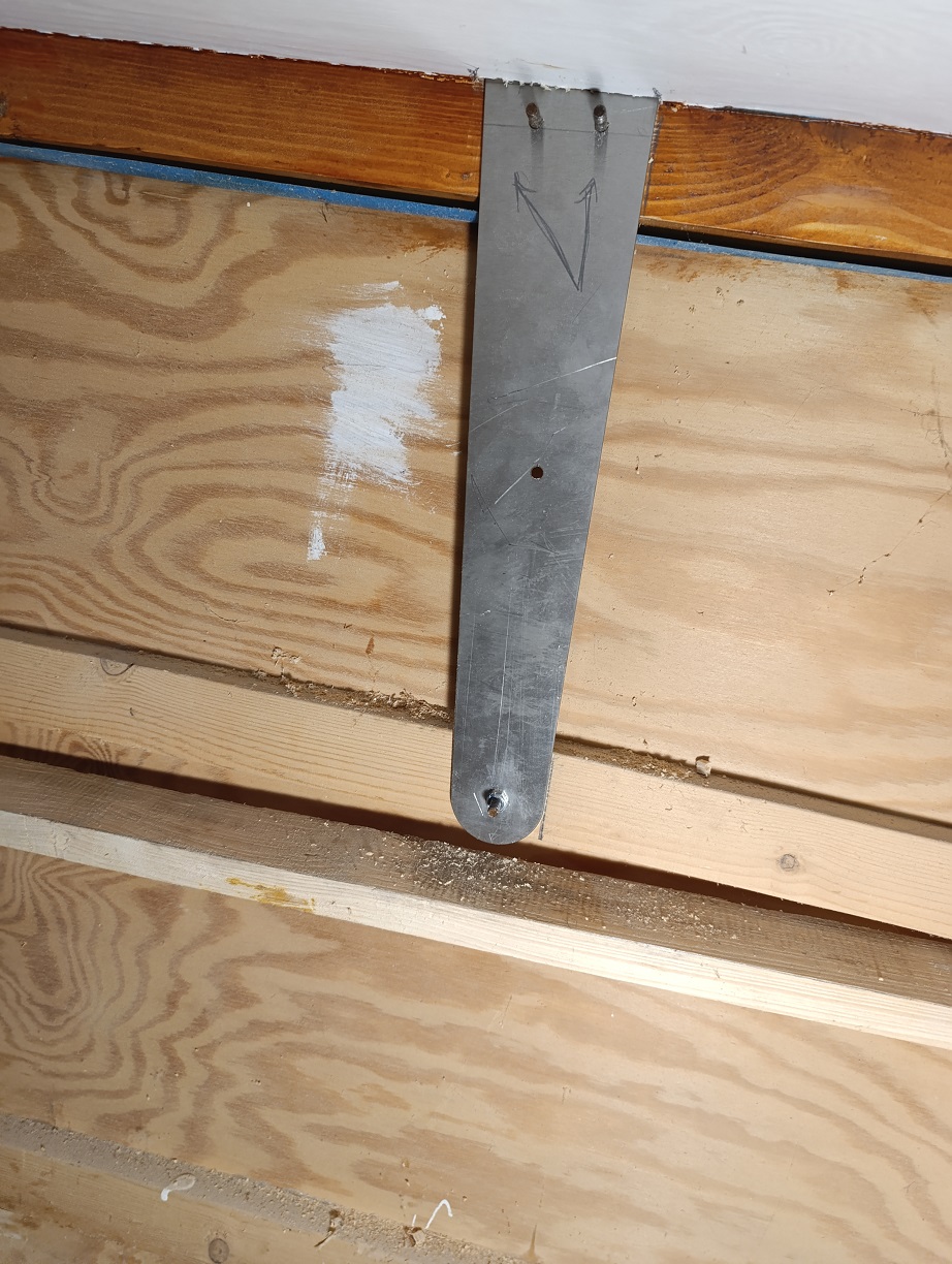

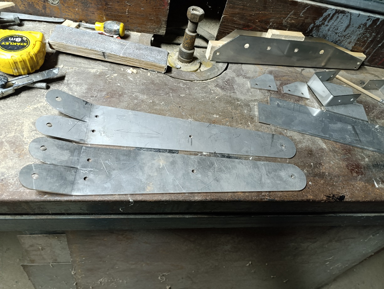

Dotarły pierwsze elementy z lasera i prasy. Biorę się za montaż podwięzi wantowych . Najpierw policzenie kątów i odpowiednie wygięcie. BTW, teraz niewiele robię przy łódce, bo mam obsuwę z remontem mieszkania i sporo muszę sam robić ...

Czy te podwięzi nie skomplikują kładzenia masztu? Normalnie robi się jedną podwieź wyższą by ściągacze mogły się kłaść do poziomu.
Przyznam szczerze, o tym nie pomyślałem. Zaprojektowałem podwiezie, aby były schowane w środku, miały dobre punkty mocowania i wyprofilowałem je do kąta want. U mnie na szczęście nie będzie problemu z kładzeniem ściągaczy, mogą iść na obie strony. Podwięzie są 60 cm od osi masztu, a bramkę i wanty stabilizujące zaprojektuję w osi masztu.
