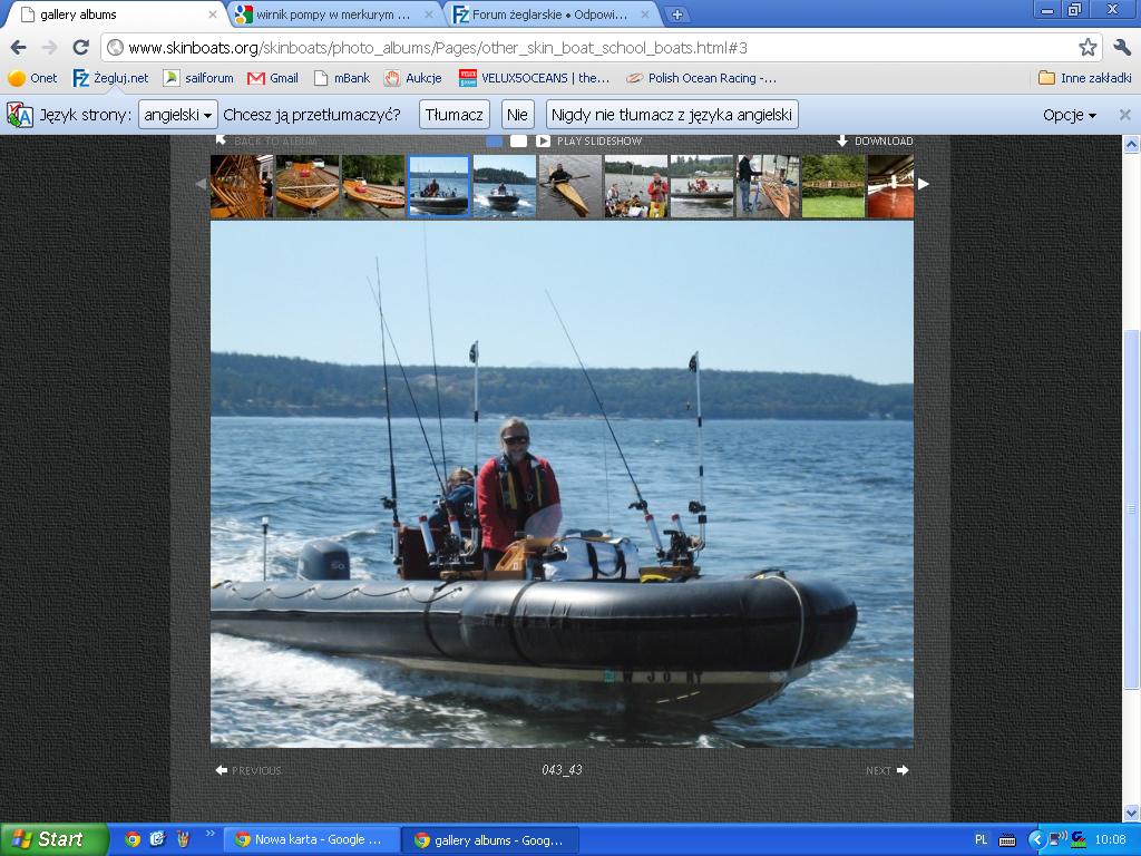

mbober1 napisał(a):
Niestety na razie nie wiem jak wkleić z tego cholerstwa zdjęcie
Np. tak
Widzisz foto-naciskasz PrintScren
otwierasz Paint,a
menu-edycja-wklej-zapisz i już masz na dysku.
potem do postu
p/s normalnie przycinam foto ale teraz jest poglądowo.
