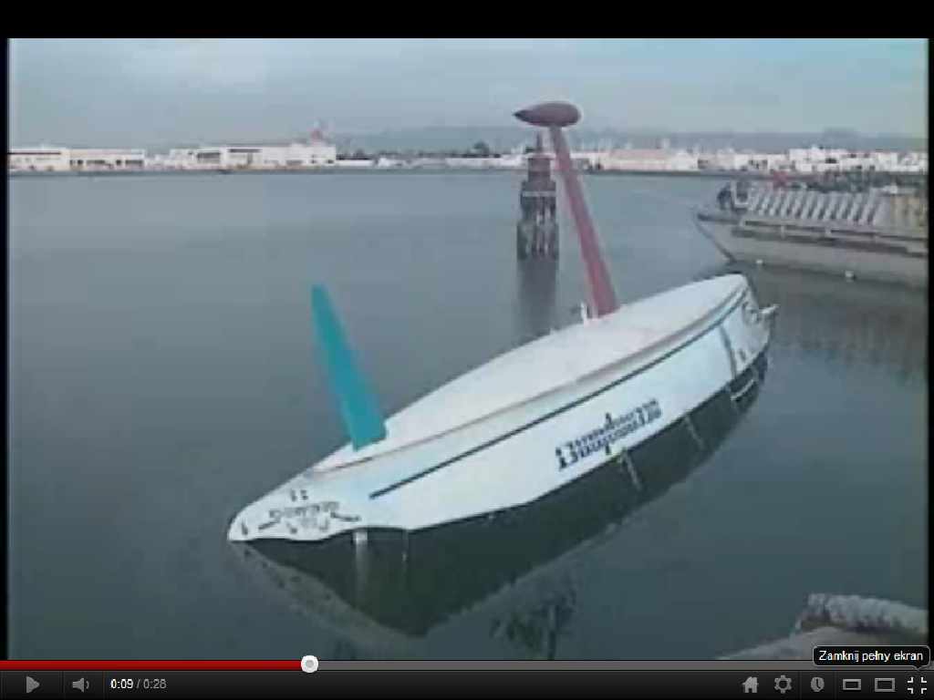

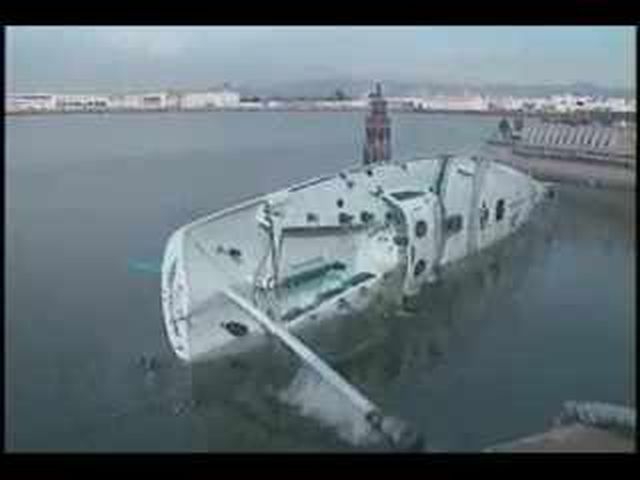

PostNapisane: 17 lut 2014, o 00:44
Posty: 14018
Podziękował : 10568
Tylko tam (na tych próbach) z reguły wstają nie mając masztu. znam jeden przypadek badań z ciężarem udającym maszt... ale to z przed kilkuuu lat.
ocean planet bez wychylnego kila.jpg [ 30.97 KiB | Przeglądane 4226 razy ]
Tylko tam jeszcze nie wychylali kila:
Ocean pl z kilem i masztem.jpg [ 22.23 KiB | Przeglądane 4226 razy ]
http://www.youtube.com/watch?v=Ibp1oCQdY-M
:oops:
No popatrz Pan juz sie nauczyli z masztem. :mrgreen:
ale nie do 190 stopni tylko na płask. :rotfl:
Czy to ten co mu na początku ragat maszt poszedł?
Ostatnio edytowano 17 lut 2014, o 00:52 przez Marian Strzelecki, łącznie edytowano 3 razy
