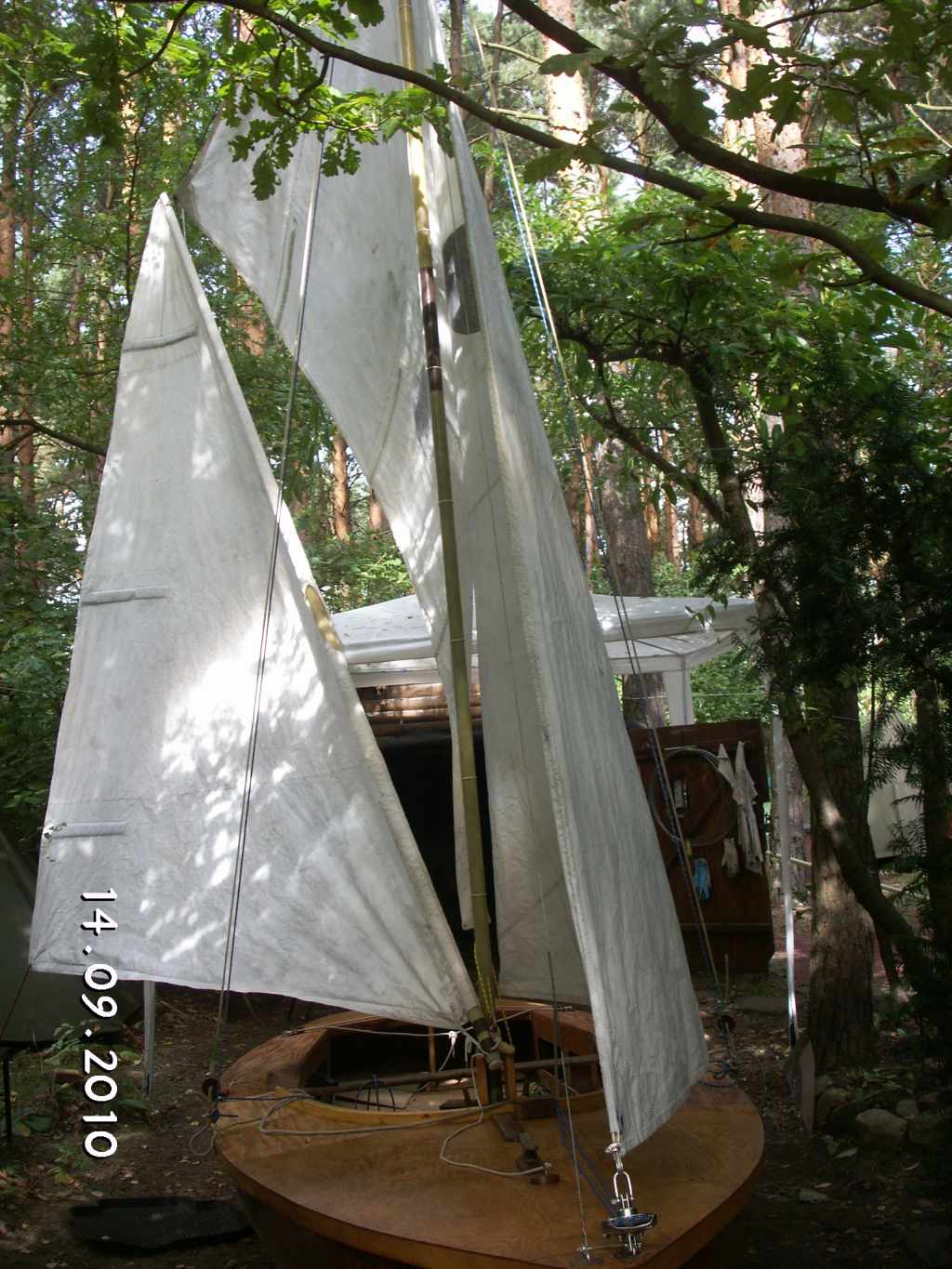

Jak wymyślisz mi takie coś na układ bez bomu dla Va'Marian to bedę wdzięczny dozgonnie;
bo długo (znaczy dłużej) się nie utopię. :lol:
Finn Va'Marian.JPG [ 167.11 KiB | Przeglądane 5187 razy ]
