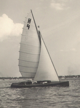

Nasza narodowa Omega - co dziś może już należy przypomnąć - była jolką "polskiej klasy "H".
A oto oryginalna 'Hetka' czyli "H-jolle" - klasa z 1921 r.: zwróćcie uwagę na nowoczesność, pełnolistwowe żagle, ba - rolfoki. Aerodynamika, panie dzieju... :mrgreen:
