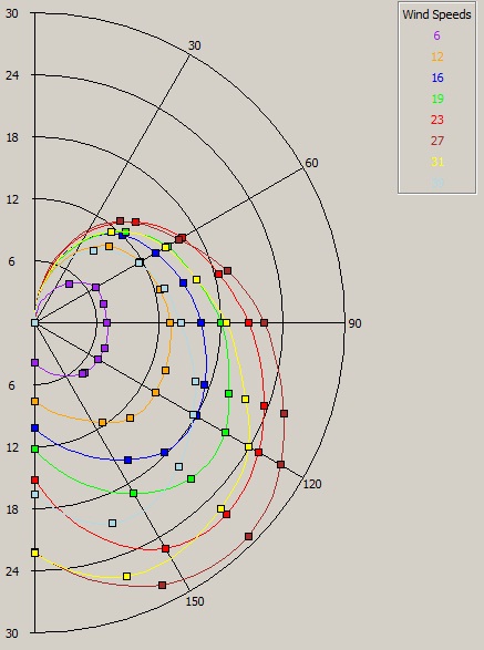

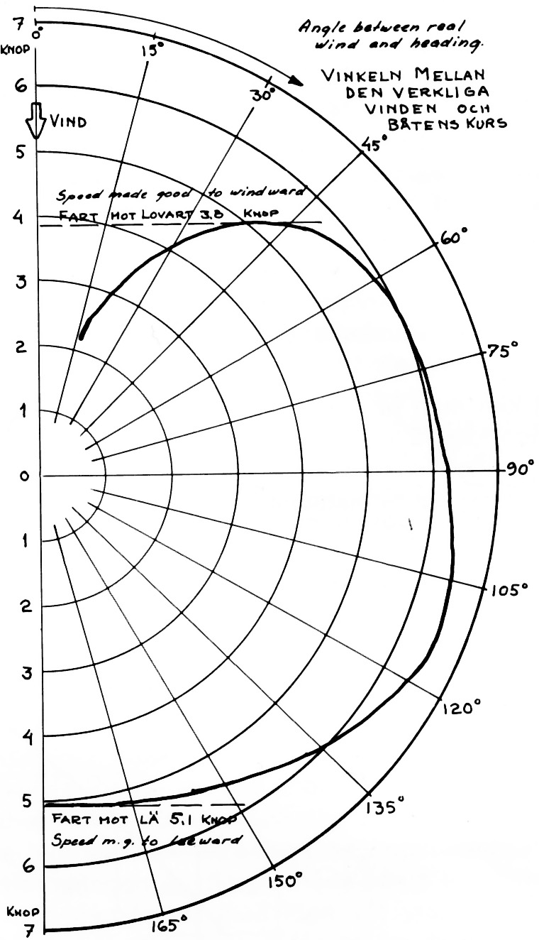

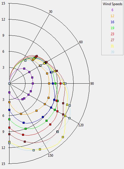

ps projektując Śmigłego, czy C'Hardego (jachty "odporne na sztorm") nie spodziewam się lepszej charakterystyki niż ma wspomniany Ragtime.
dla przypomnienia:
Ragtime biegunowa.jpg [ 10.17 KiB | Przeglądane 4018 razy ]
Wykres biegunowy IMOCA60.jpg [ 64.48 KiB | Przeglądane 4027 razy ]
figaro 2v2 biegunowy.jpg [ 48.21 KiB | Przeglądane 4026 razy ]
Albin_Vega_polar_diagram_full.jpg [ 207.59 KiB | Przeglądane 4026 razy ]
