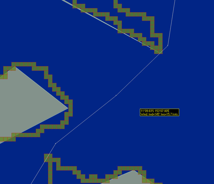

Poniżej ścieżka piwowa. Albo mój Wierciul jest trefny, albo skoki do pewnego stopnia są możliwe :)

PostNapisane: 15 sty 2014, o 15:52
Posty: 1172
Podziękował : 6
Otrzymał podziękowań: 110
Pewnie piwow wykonał zwrot pomiędzy iteracjami. Co u profi jest możliwe. A u Ciebie są tylko punkty iteracji i łączące je proste.

PostNapisane: 15 sty 2014, o 15:55

Dzięki za wyjaśnienie, właśnie miałem wklejać ścieżkę Old_Bastard'a gdzie sytuacja wyglądała podobnie :)

PostNapisane: 15 sty 2014, o 16:06
Posty: 1172
Podziękował : 6
Sprawdź moją, na bojce. Zwroty i waypointy wypadały pomiędzy iteracjami.

PostNapisane: 15 sty 2014, o 16:20

Tak, to samo. Wyjaśnione, muszę poszukać diletanti któremu ta sztuka się uda (o ile jest możliwa)

PostNapisane: 15 sty 2014, o 16:27
Nie sądze, że jest to możliwe. Diletanti nie mają możliwości zrobienia zwrotu pomiędzy iteracjami.
W jednym z ostatnich wyścigów dosłownie musnąłem krawędź piksela. każdym powiększeniu i przybliżaniu wychodziło, że przechodzi. Oczywiście chciałem za ciasno, zamiast bezpiecznie. I stałem.

Wojtek, spójrz na ten mój post: viewtopic.php?f=46&t=10310&p=271099#p271099
W tym moim przypadku chyba traf chciał, że początek kolejnych iteracji wypadł mi przed i za wyspą.
To trzeba przetestować chyba przy okazji. Tu chodzi tak jak pisał Kon o małe wysepki a nie o cyple większego lądu.
