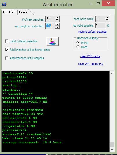

PostNapisane: 13 sty 2014, o 22:37
kon napisał(a):
http://www.tecepe.com.br/nav/vrtool/routing.htm
Przy 2 milionach tracków routing się poddaje. Trzeba zmniejszać # of tree branches w config (zalecana liczba nieparzysta)
Ja stosuję takie ustawienia, przy 8 G RAM-u i Core I5 spokojnie przeliczałem w ciagu 7-8 minut dla zakresu 180 h. Teraz widzę że czas sie wydłuża w przypadku 10 minutowych interwałow ok 5 krotnie.
of_tree_branches.jpg [ 39.19 KiB | Przeglądane 8968 razy ]
Maksymalne tracki jakie uzyskiwałem przy skomplikowanych przejsciach to nawet do 100 tys. Reguła to ok 20 -30 tys.

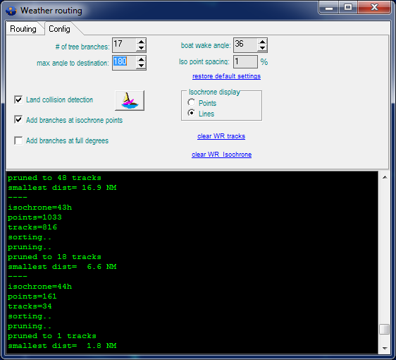

Uprawnienia żeglarskie: brak
Nie miałbym tyle cierpliwości :)
Przy małej ilości gałęzi pierwsze iteracje mogą być niedokładne, potem już to wszystko się zagęszcza. (Tak to sobie wyobrażam - czy dobrze?) Wake angle - to może być ważny parametr. Po każdej iteracji gałęzie za rufą w tym kącie są czyszczone (pruning). Potencjalnie może wyczyścić lepsze ścieżki. Im mniejszy tym dokładniejszy i zasobożerny.
zwykle tak.png [ 34.79 KiB | Przeglądane 8962 razy ]
Rafał
