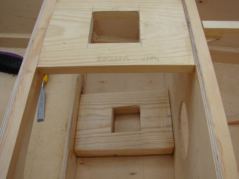

Dopasowałem gniazdo masztu i właśnie się klei. Na dzisiaj dosyć. :)

W środku możesz robić: ster, miecz, płetwę sterową, kwadratowe dystansy do masztu.

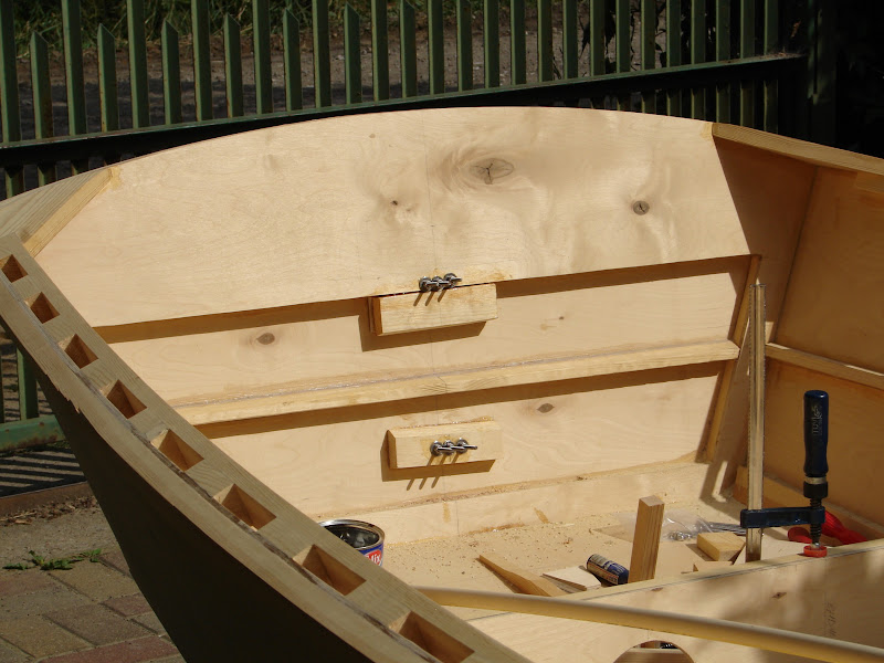

Linę 6mm z dynemy knaga rowkowa z pcv za 8pln trzyma lepiej niż szczękowa za 29pln.
(nie śmiać się! Na wszelki wypadek podaje tylko informację które mi by się przydały)

Nic nie mogę robić, bo nie mam innego pomieszczenia, niż garaż, gdzie mógłbym pylić, smrodzić i sypać wiórami, a jak łódka jest w garażu, to wejść tam już się nie da. :DD
Ewentualnie, jakieś czyste prace w stylu trasowania mogę wykonywać w hallu, ale takich już wiele nie zostało.
A co do knag, to jeszcze będę się nad tym zastanawiał - jakoś mało mam zaufania do tych po 8 zł, a mam jeszcze przyzwoitą szczękową w zapasie. :DD
Z czego wynika, że najwięcej zaufania należaloby mieć do takiej z 24 karatowego złota wysadzanej brylantami, co rozumiem i pochwalam. No i byle plasticzana knaga stanowczo może nie wytrzymać przeciążeń podczas ekstremalnych warunków żeglugi, jakim niewątpliwie GIS będzie poddawany. ;-)
Miałem takowe na swoich łódkach - czasami lina wysuwa się z nich i luzuje samoczynnie i ... tyle. Na co więc się z nimi pieprzyć??? To co jest dobre i sprawdzone nie musi być drogie. Do fału (najlepiej z dyneemy) wystarcza zwykła, nylonowa knaga przykręcona do masztu. Do downhaula (też z liny nierozciągliwej) potrzebne jest przyzwoite przełożenie, talia nawet 6:1, i knaga szczękowa, jaką mam w zapasie będzie doskonała.
A takiej...
... użyjesz z powodzeniem, na swoim okręcie. :DD

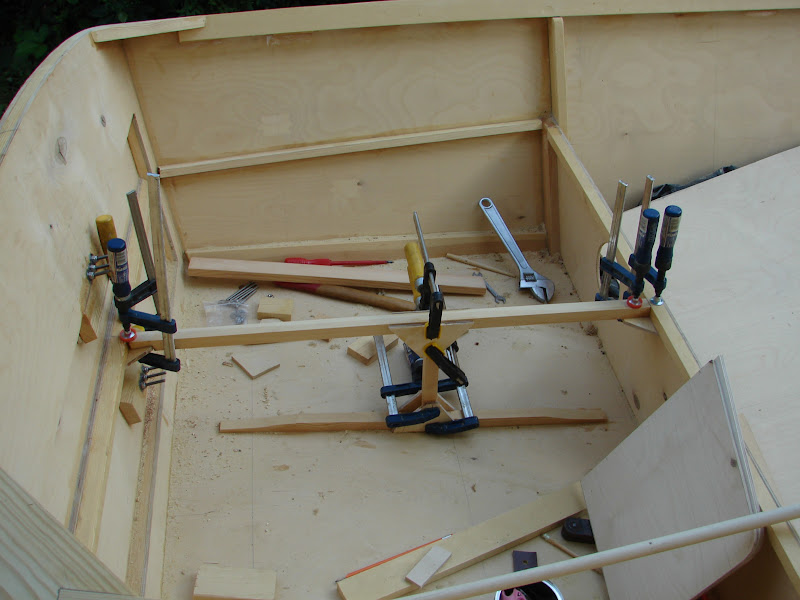

Dzisiaj zamontowałem na pawęży okucia steru. Było to konieczne, aby można było zamknąć rufową komorę wypornościową. Muszę przyznać, że wiercenie otworów z ręki jest rodzajem wyzwania. Podkładka dolna się omsknęła, ale jej widać nie będzie. Na górze też jakoś krzywo. Szlag! Ale już tak musi być. Trzeba też było zaimpregnować epoksydem otwory i uszczelnić. Kupa dłubaniny, pot leje się strumieniami, a efekt mizerny.
No i trzeba będzie obciąć górne śruby. Dolne też są za długie, ale nie będą widoczne, ani dostępne na co dzień.

Wykorzystałem, że ciepło, nie pada i żadnych innych przeszkód w budowie i wkleiłem jeszcze dopasowane wcześniej wzmocnienia (wzdłużnik i pilers) pokładu rufowego:

Polecam knagi firmy plastimo tylko nie wiem czy sa w sprzedaży

Śruby nie powinny wystawać poza nakrętki, tak tylko przypominam. Masz przecież kątóweczkę z odpowiednią tarczką, albo poręczny brzeszczocik..?

Obciąłem górne śrubki i zaimpregnowałem wnętrze komory jedną warstwą epidianu - na 3 razy po 50g żywicy, żeby nie zagotowało się w palcach. Pot lał się ze mnie strumieniami, zresztą co chwila uciekałem do domu, gdzie na parterze mam chłodniej, niż pod drzewkami.
