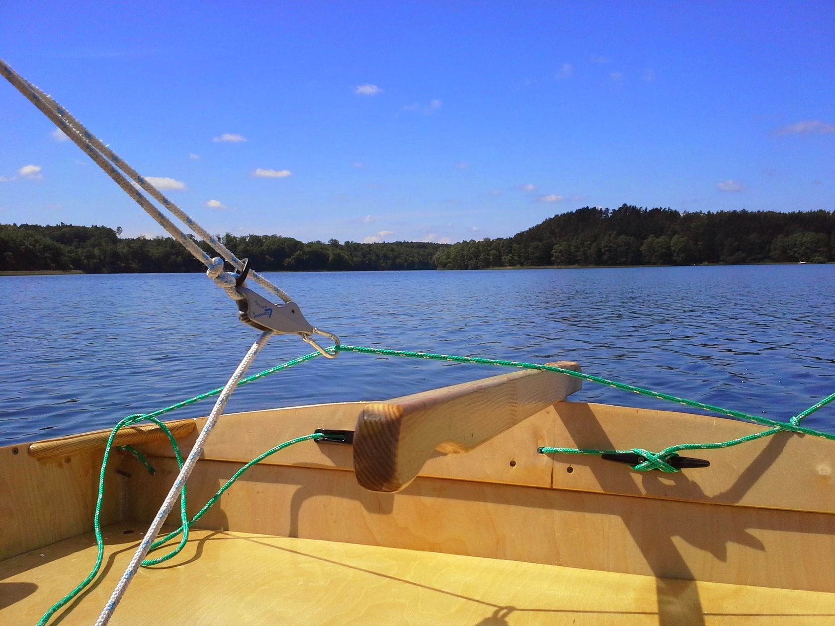

W swojej Piranii szot grota rozwiązałem w ten sposób.
linki.jpg [ 259.63 KiB | Przeglądane 15926 razy ]
Przy żaglu nie ma już żadnego bloczka, szot przechodzi bezpośrednio przez remizkę w rogu żagla. Zastosowałem prosty bloczek z knagą, żeby nie trzymać cały czas linki.
Co do steru, to stały jest prosty w wykonaniu, ale po poluzowaniu linek gdy zrobi się płytko tracimy całkowitą kontrolę nad łódką. Ja swój zamierzam przerobić dokładnie tak jak na poniższym zdjęciu.
