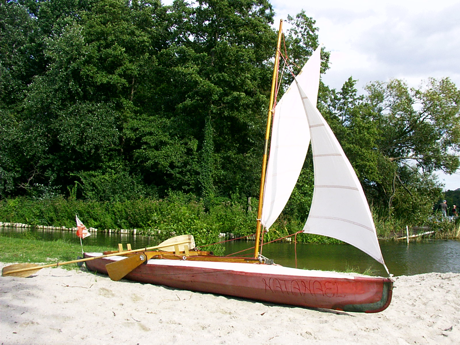

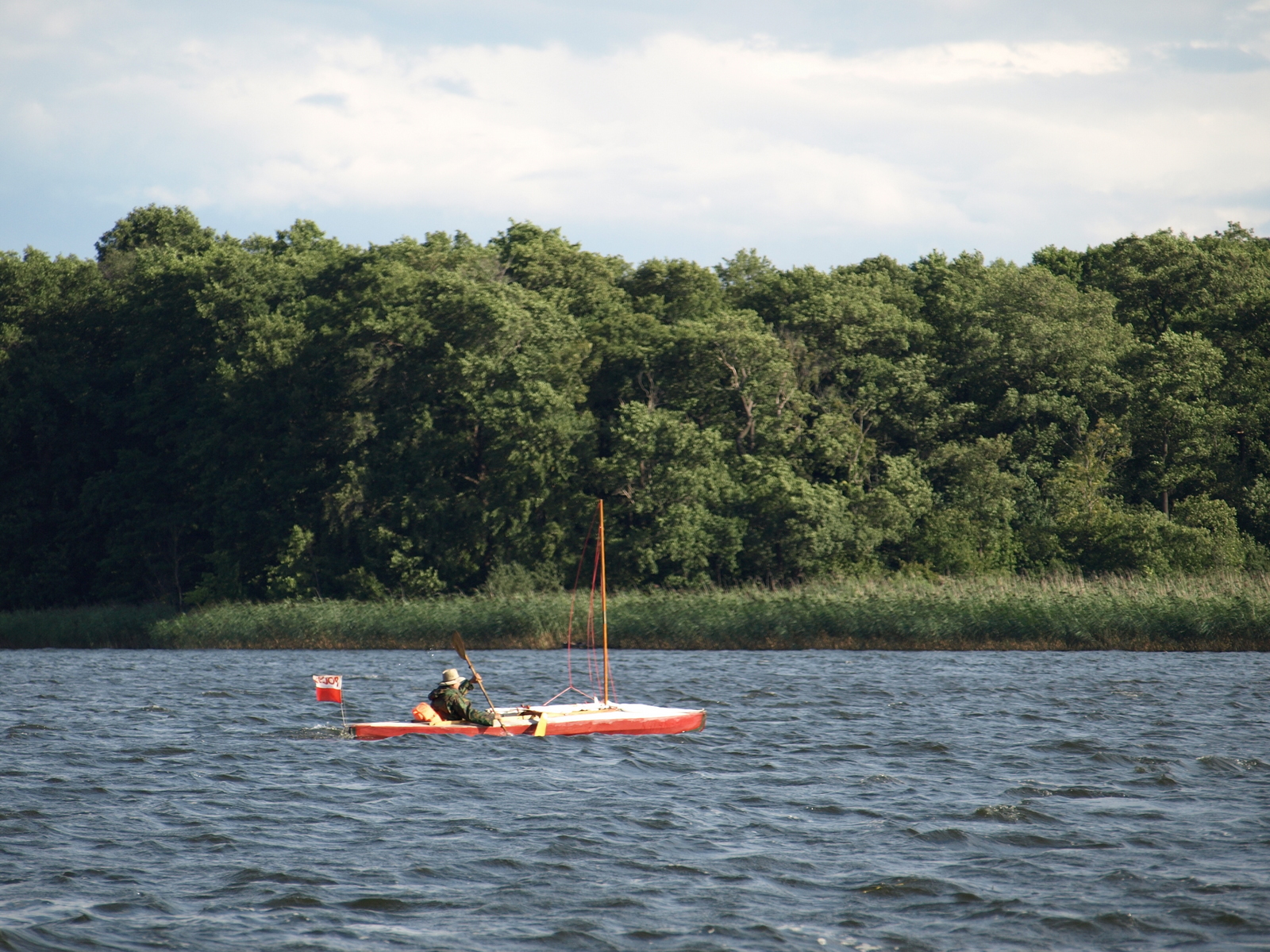

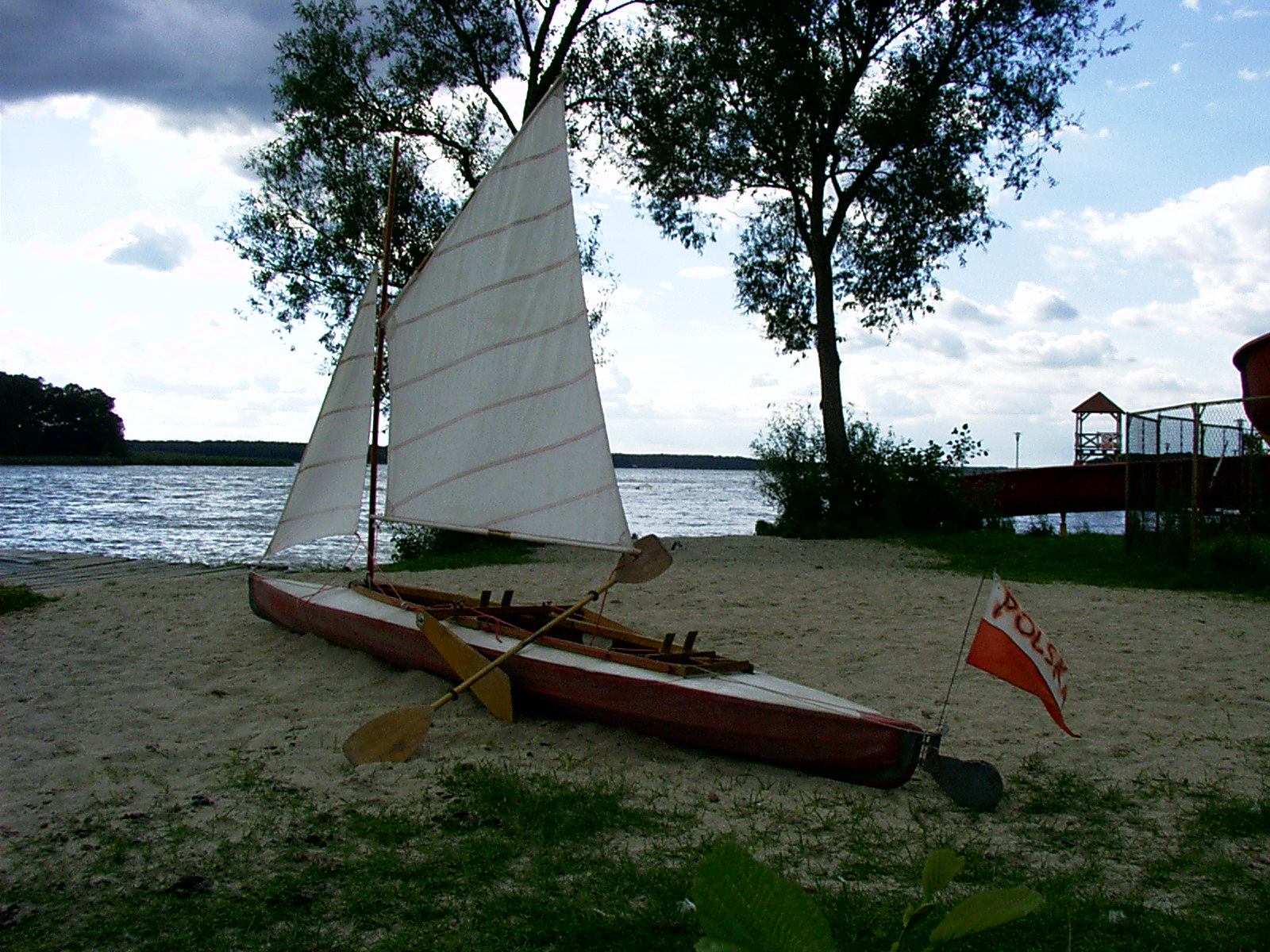

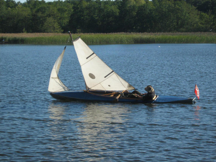

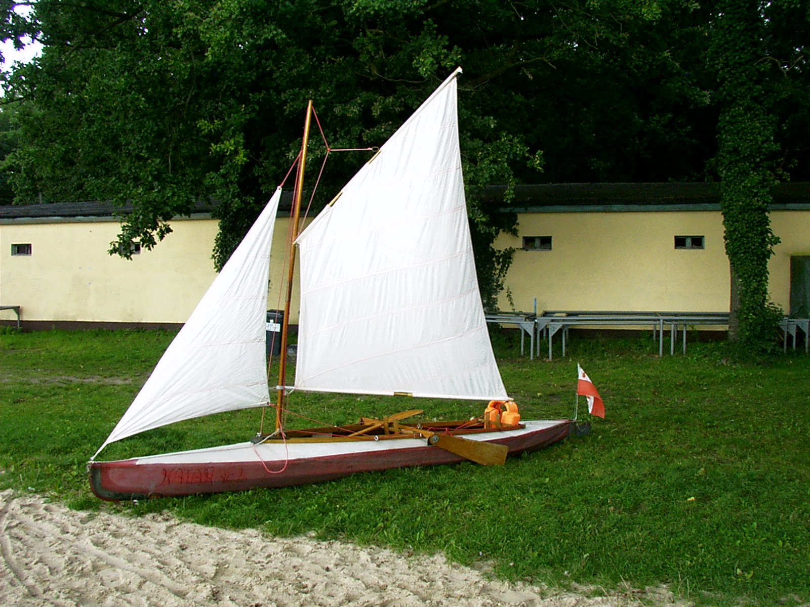

25 lat temu posiadałem kajak składany jantar 06 z żaglem
3 lata temu wyremontowałem stary kajak drewniany i dodałem bardzo podobny żagiel
wygląda to tak:
http://picasaweb.google.pl/margaryna2/D ... ZKajakiem#
http://picasaweb.google.pl/margaryna2/R ... k19032008#
kajak ma 2 boczne miecze a maszt dorobione wanty
Myślę że podobny system można zamontować do dowolnego kajaka
Żeglowaliśmy już przy bardzo silnych wiatrach ale niewielkich akwenach (mała fala)
i było super.
Jedyny mankament drewnianego kajaka to jego ciężar
Ale posiada sztywność czego brakowało w kajaku składanym i było tak ż kajak "skręcał sie" przy silnym bocznym wietrze
i było super.
Super! Bardzo fajny kajak! Przypomina mi bardzo, niektóre konstrukcje M. Plucińskiego (np. P-36*) i pewnie jest jedną z nich.
Gratuluję! Pływań po morzu również! :)
/.../Jeśli to P-36, to byłby to jeden z najcięższych (nieżaglowych) kajaków turystycznych tego konstruktora i to by tłumaczyło jego dużą masę - po prostu to taka konstrukcja, ale za to bardzo mocna i trwała. P-36 były, dawno temu, budowane seryjnie, ale też amatorsko. M. Pluciński przewidział w nim zastosowanie łacińskiego żagla pomocniczego 3 m^2 i bocznych mieczy, oraz zaprojektował niepodnoszoną (płytką) płetwę sterową kierowaną za pomocą nożnego orczyka.
W zasadzie nie mam wątpliwości, że to P-36, od kiedy zobaczyłem np. tę fotkę:
http://picasaweb.google.pl/margaryna2/S ... 9772250658
Wspaniała sprawa! (a Drawą spłynąłem w 1976 roku) :)
EDIT: Poprawiłem rok - skleroza nie boli ;)

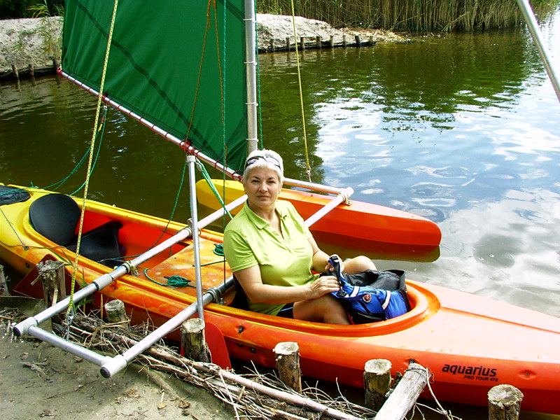

Jestem na etapie "projektowania" ożaglowania do podobnego kajaka (Sevylor Colorado) ale żeby pasował także do kajaka składanego "Tajmień" i głównymi kryteriami są waga i możliwość składania
Pomysł z zastosowaniem złączki do rur to normalnie - Nobel (ja ten problem chciałem rozwiązać za pomocą dwóch trójników).
Ster planuję klasyczny jak w kajakach składanych z możliwością sterowania nogami za pomocą linek oraz sterowania za pomocą rumpla (z kijka trekingowego dającego możliwość ustalania długości).
Co do miecza to także biorę pod uwagę zastosowanie miecza w kształcie "T". Sam miecz ze sklejki wodoodpornej gr. 8-10 mm o wymiarach ok. 200x700 byłby wsunięty (demontowalny) miedzy dwa aluminiowe kątowniki 30x40, które będą na stałe przymocowane do drugiego kawałka sklejki podczepianego od spodu i też mocowanego taśmami do poprzeczki. Jedynym mankamentem tego rozwiązania w moim przypadku może być problem z zastosowaniem tego rozwiązania do drugiego składanego kajaka (jeśli nie uda się tego pogodzić to ostatecznie zastosuję klasyczne rozwiązanie w postaci dwóch bocznych mieczy za sklejki 30x70).
Bliski byłem pomysłu zastosowania żagla łacińskiego jak na filmie http://www.youtube.com/watch?v=7n9njAcKH9E
ale ożaglowanie ostatecznie wykonam zgodnie z radą kolegi:
PL_maniek napisał(a):
maszt składany na skuwkę wykonasz z rurki aluminiowej fi-34mm, i gr ścianki 2 mm, wysokość 230 cm, rejkę i bomik z rurki aluminiowej fi 25 mm gr. ścianki 1,5 mm. nie baw sie w skrzynkę mieczową, wykonaj ze sklejki gr 6 mm 2 boczne miecze Holenderskie, lub zaadaptuj 2 pióra od wioseł ( proste nie wklęsłe). Pomyśl o zmianie rodzaju ożaglowania, proponowane przez Ciebie ( stosowane w kajakach typu Neptun, Jantar) jest nie efektywne, proponuję Ci wykonać grota gaflowego, z maksymalnie podniesionym gaflem, maksymalnie do 3 m2, ( lepiej 2,5 m2) oraz mały 1m 2 foczek. w razie pytań na temat kajaków żaglowych służę pomocą
(Jest tez takie rozwiazanie na kajaku pneumatycznym http://www.youtube.com/watch?v=mBnIdmYQxuE )
(Tym którzy myślą o bocznych pływakach polecam takie rozwiazanie: http://www.motorowki.pl/e-sklep/index.p ... tata-200kg )
Chętnie skorzystam z porad i wskazówek kolegów.

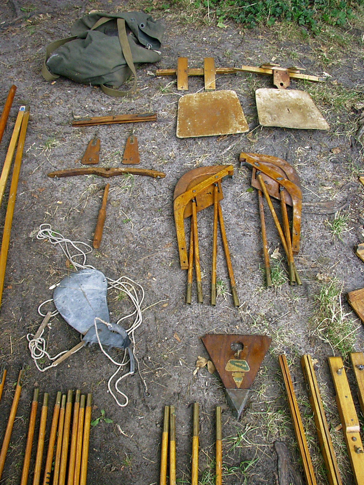

Kajak pneumatyczny. Interesuje mnie to co widać na filmie miedzy 1:30 a 1:45, jak ten ster jest przymocowany do "rufy" ?
ps. pochwal się fotkami jak już coś będziesz miał :)
Komentarz: "do zwrotu przez rufę, prawy foka szt wybieraj, lewy luzuj!" :D
IMG_3630.JPG [ 215.7 KiB | Przeglądane 39330 razy ]
Komentarz: W razie czego dwie sprzączki i statek roztaklowany :)
IMG_3895.JPG [ 239.82 KiB | Przeglądane 39330 razy ]

Na pierwszy rzut oka wygląda to po prostu na plastikową butelkę-pojemnik (np. po płynie do prania czy płukania) wciśniętą pomiędzy napompowane komory a nakrętka tworzy oś obrotu. Nie wiem jak w Twoim kajaku ale u mnie ciężko tam wsunąć dłoń no i musiałbyś zrobić dziurę aby przełożyć nakrętkę.
W moim rozwiązaniu będzie to kawałek grubej sklejki z wyciętym rowkiem (w kształcie odwróconego "U") i nasunięty z góry między komory. Jedno ramię "U" będzie ściśnięte komorami a drugie na zewnątrz zabezpieczało przed przemieszczaniem się steru gdy będzie ciągnięty podczas sterowania pedałami.
Na razie nie za bardzo mam co fotografować ale jak tylko dopisze pogoda to postaram się przynajmniej zwodować i sprawdzić moje pierwsze (prowizoryczne) rozwiązanie.

A jak się już nim nacieszysz to skasuj zawietrzny pływak :)
stypio napisał(a):
aktualnie problematyczna jest
a)wielkość żagla - czy te 8m2 to nie za dużo (pływaki ok 50 kg wyporności + pewnie będzie jakieś balastowanie) ?
50kg pływaka to niedużo (tyle mniej więcej ma Wikiwiki i dość głęboko siedzi na wodzie), z drugiej strony masz dość stateczny kadłub i trochę możliwości balastowania.
Zresztą policzmy: wysięgnik ma długość ze 2m od osi, siedząc na burcie masz środek ciężkości jakieś 0.5m od osi - czyli jeśli wiatr zdechnie albo przeostrzysz, to póki nie ważysz 200kg, pływak nie pójdzie pod wodę.
Zakładając, że zawioetrzny pływak zanurzy się w 40%, a Ty ważysz 80kg, mamy moment prostujący w spokojnej żegludze 80kGm. Nie wiem jaka jest wysokość ożaglowania - 2.5m od środka do środka oporu?...
Czyli możemy uzyskać siłę na żaglu 32kG, co dla 8m^2 ma miejsce przy 8m/s wiatru pozornego. To chyba w zupełności wystarczy. Znaczy, 8m^2 jest zupełnie OK.
Nawiasem mówiąc, Wikiwiki ma właśnie tyle.

b)sposób zwijania żagla który w założeniu miałby się składać przez składanie do góry (bom i rozprze) poprzez ciągnięcie linki przechodzącej przez oczka w plandekowym żaglu i oczywiście bloczek na maszcie. - może nie jest zbyt szybki ale raczej jak będę coś widział w pogodzie to zwinę żagiel wcześniej.
To jest klasyka na małych łodziach z żaglem rozprzowym - myślę, że nie ma się czego obawiać, całe pokolenia tak robiły.
stypio napisał(a):
c) średnice rurek aluminium - maszt 60x2 bom 40x2 rozprze 30x2
Chyba są OK. Krytyczny jest maszt - ale szybkie przepuszczenie przez programik do liczenia belek pokazuje, że ugięcie topu będzie około 8cm, więc zupełnie w normie. W ostateczności zawsze można dodać wanty i sztag.
stypio napisał(a):
d) mocowanie miecza do listew okalających burty - mocowanie jest silne ale obawiam się że skoro komuś łamał się miecz wykonany ze sklejki 12mm to mi może podobna siła wyrwać kawałek burty :roll:
Na zdjęciu miecz jest chyba zamocowany do ławeczki - i to jest lepszy pomysł niż do samej burty. Zostaw takie mocowanie, najwyżej dodaj jakiś zastrzał od góry.
pozdrowienia
krzys

No toś mnie uspokoił bracie. Mogę działać dalej. Dzięki. Pływadełko jest handmade -jestem dumny gdyż to moje pierwsza łódka zrobiona tyko z wiedzy z netu.
Mam dwa pływaki bo będę pływał z dzieciakami i wolę być zbyt bezpieczny nawet kosztem szybkości.
Co do miecza to jest zamocowany do deski która jest przymocowana właśnie do burt i wygląda jak ławeczka i może nią będzie. Tym niemniej jak woda będzie pchała się prostopadle na miecz na zewnątrz łódki to pierwsza wyrywa się burta bliżej miecza. Burta nie jest zbyt masywna - sklejka 4mm + listewki usztywniające. Co do zastrzału to nie wiem jak myślisz go usytuować.
Wanty i sztag są przewidziane - wprawdzie ze sznurków ale lepsze to niż nic.
Czy gdzieś jest dostępna tablica czy programik do obliczania szacunkowego siły na żaglu tak jak ty to podałeś? Pytałem paru ludzi i nie wiedzieli. Daj cynk.
No i jeszcze kwestia żagla plandekowego - czy taki rodzaj jak mój uszyć jako płaski licząc że plandeka będzie się wyciągała i wybrzuszała na wietrze czy też spróbować szyć wypukły tzn nieproste kieszenie na bom i maszt wg :
http://www.maderskiyachts.alpha.pl/images/grot.jpg
Nie chodzi o szybkość, po prostu trimaran i proa to dwa zupełnie różne sposoby żeglowania, warto spróbować obu.
A tak jak tutaj:
http://freepages.genealogy.rootsweb.ancestry.com/~fassitt/canoe_mirror/manning/manning.html
Albo dodać węzłówkę między deską a mieczem, tak żeby nie opierał się o burtę.
To spokojnie: pływałem już na takim maszcie i olinowaniu ze sznurków pod żaglem 16m^2 (na Nietoperzu) i wszystko wytrzymało. Tylko lepiej żeby sznurki były w miarę nierozciągliwe :)
To się z mlekiem matki wysysa :)
(Stefanowi Eknerowi się bardzo podobało jak mu tak odpowiedziałem na pytanie o to samo). A poważnie, siła aerodynamiczna na czymkolwiek - zwłaszcza żaglu - wynosi
1/2*gęstość powietrza*powierzchnia żagla*prędkość^2 [podniesiona do kwadratu] *współczynnik siły nośnej
Po zwinięciu stałych do jednej liczby mamy
F[kG]=1/16*S[m^2]*v[m/s]^2*Cz
Współczynnik Cz jest rzędu 1 - tzn. dla dobrego żagla może być i 1.5, dla spinakera nawet 2, a po wypłaszczeniu żagla i wyluzowaniu szotów da się zmniejszyć do 0.7-0.8, ale przeciętnie i bezpiecznie można przyjąć 1.
Mamy więc
prędkość v=8m/s
powierzchnia S=8m^2
Cz=1
F=1/16*8*8^2=32kG
przy czym v to oczywiście prędkość wiatru pozornego - jeżeli płyniesz ostro do wiatru, to jest to (w przybliżeniu) suma prędkości wiatru i Twojej. Powiedzmy, że prędkość łódki na tym kursie to 1/3 prędkości wiatru - czyli sam wiatr miałby 6m/s, łódź 2m/s
czyli 4oB i 4 węzły...
pozdrowienia
krzys

to napisz jeszcze co z tą wypukłością żagla i będę miał komplet...
Oczywiście dzięki za wiadomości - te sznurki i kijki -rewelka - kto dziś tak rysuje?
