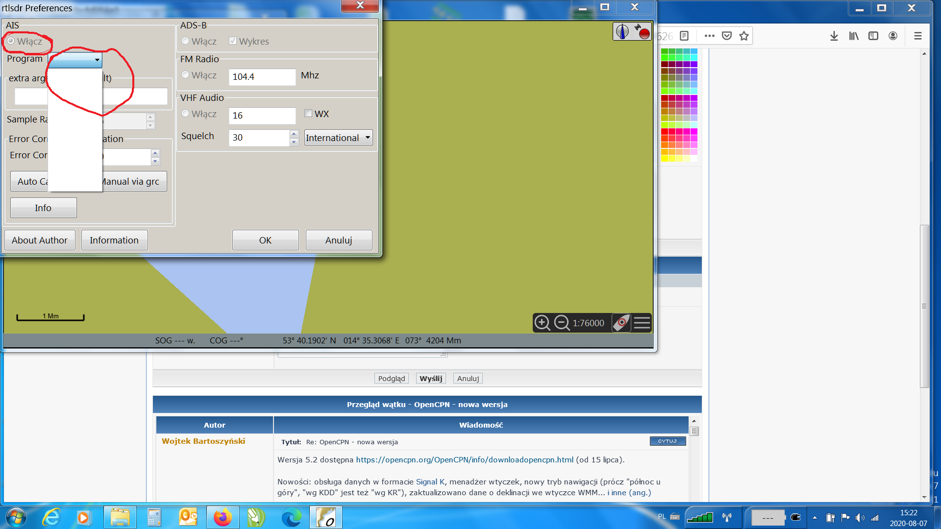

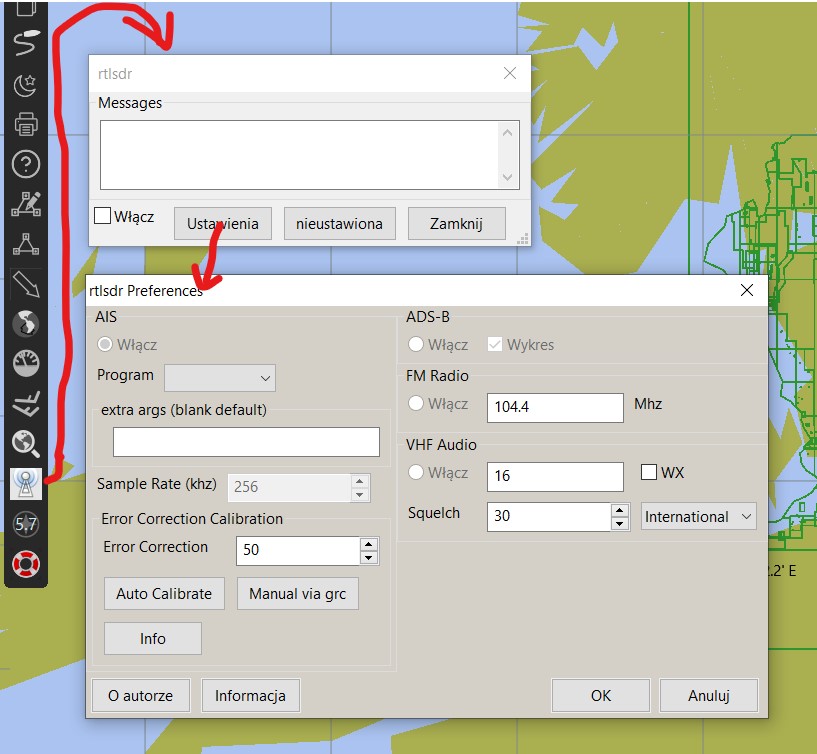

Panowie, od dwóch dni staram się "podpiąć " odbiornik realteka (SDR) do pluginu rtl-sdr do OpenCPN i niestety nie jest on rozpoznawany przez plugin. System (windows) go widzi ale program nie.Czy ktoś ma może jakieś doświadczenia z instalacją tego plugina i konfiguracją najlepiej na starym XP? Na win7 też nie działa. Przekopałem fora z przed kilku lat ale niewiele to wniosło poza jeszcze wiekszym zamętem w mojej głowie.
ais.png [ 347.79 KiB | Przeglądane 15216 razy ]

A czy inne programy do SDR (np SDR sharp) go widzą ?

Przymierzam się do zakupu łódki i przydało by się na niej zainstalować ploter abo inne urządzenie z mapami. Rozważam Navioniksa albo Open CPN-a. Zastanawiam się nad dostępnością map ( ceną) dla obu programów w powiązaniu z odbiorem ruchu obiektów czyli AIS. Stary laptop 32bitowy z Wndowsem XP (albo jakimś linuxem) leży w domu ma porty RS232 a tablet musiał bym kupić a i tak RSa 232 by nie miał .
Jakoś bardziej podoba mi się OPEN CPN tylko nie daję rady z tym AIS-em na Realteku. Różnymi Układami SDR bawię się od 2005 roku ale z Open CPN-em nie miałem do czynienia dotychczas. Tu znalazłem wątek o Open CPN i stwierdziłem, że zapytam bardziej doświadczonych o konfigurację. Może ktoś ma gotowe rozwiązanie? Co do sterowników oryginalnych do Realteka nie instalowałem tylko tak jak do odbiornika SDR.
Przy okazji może ktoś ma jakieś (mogą byś stare i dardmowe ) mapy naszego wybrzeża zamim "popełnię zakup aktualnych , tak do przetestowania programu?

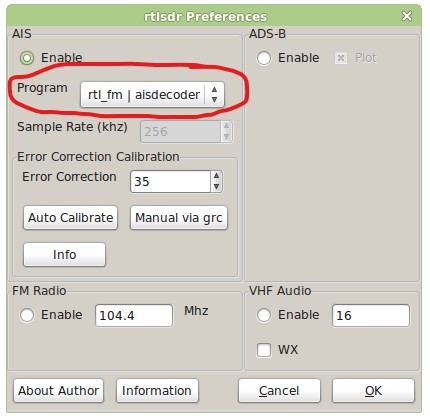

Czy masz jakieś postępy?

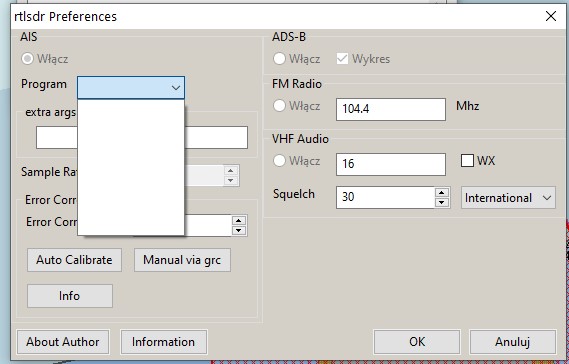

Próbowałem w Win10, efekt podobny jak Twój: na liście programów do wyboru (we wtyczce) nie potrafię doprowadzić do tego, aby był dostępny "rtl_fm | asidecoder" na liście... (tak jak na obrazku:
rtl_fm__aisdecoder.jpg [ 40.5 KiB | Przeglądane 13800 razy ]
z https://opencpn.org/OpenCPN/plugins/rtlsdr.html,
ale mam pustą listę:
rtl_pusta_lista.jpg [ 40 KiB | Przeglądane 13800 razy ]
Instalowałem driver za pomocą programu Zadiag https://zadig.akeo.ie/. Program Zadiag widzi odbiornik RTL-SDR. Zresztą, na Raspberry PI (pod openplotterem) ten sam odbiornik działa (testowałem na samolotach wprawdzie (bo za daleko do AISów), ale jako odbiornik radiowy działa)...
A pod windows - nie wiem czegoś chyba. Ktoś ma jakieś sugestie?

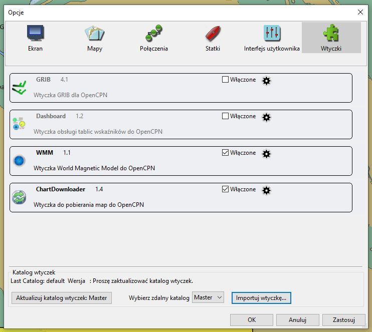

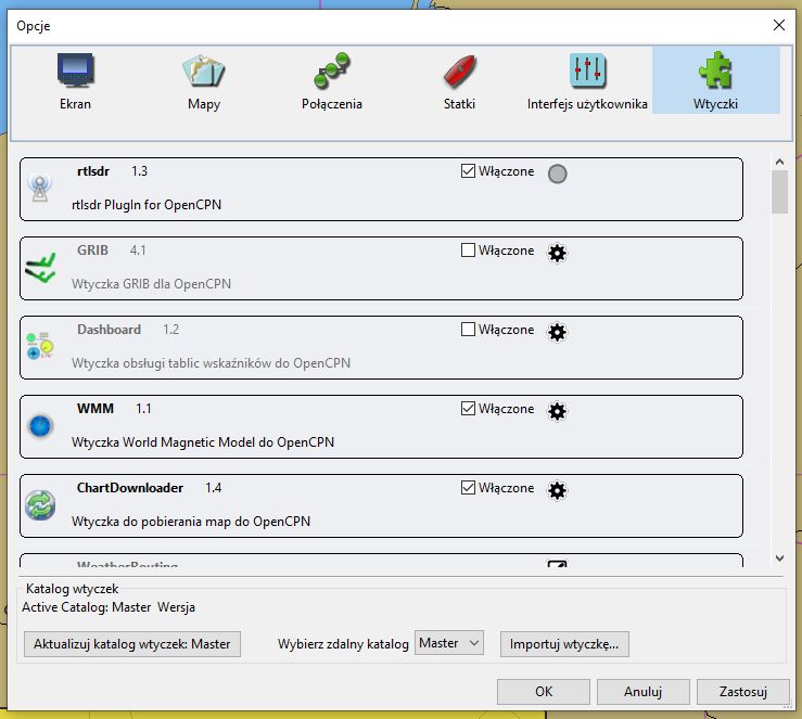

Raizende napisał(a):
czy ktoś instalował na nowym Openie wtyczkę RTLSDR.
Spróbowałem, startuje. Wersja pod OCPN 5.x. Natomiasat nie udało mi się w Windows uzyskać komunikatów AIS (opis wcześniej w wątku).
Po instalacji wtyczki wyskakuje komunikat "wtyczka nie jest zarządzana przez OpenCpn".
Ten komunikat informuje, że "menedżer wtyczek" (Opcje / Wtyczki) nie dba o tę wtyczkę (nie można jej zainstalować za jego pomocą, ani nie dba o jej aktualizację). Nie oznacza to, że wtyczka nie działa.
Zrzut ekranu 2022-01-25 075541.jpg [ 95.49 KiB | Przeglądane 9787 razy ]
(tak, jak inne wtyczki).

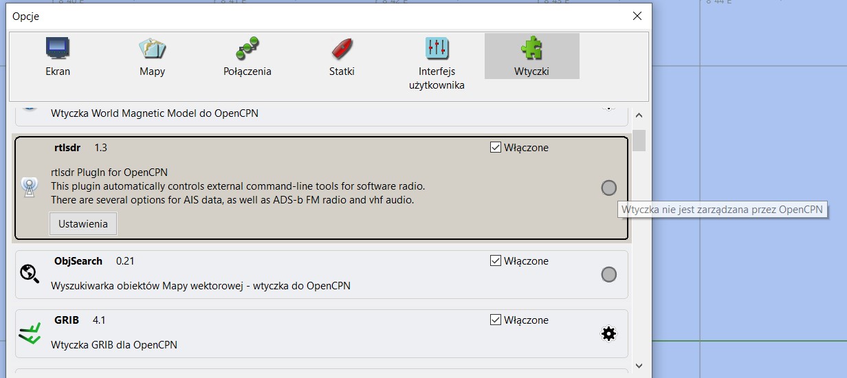

A u mnie program nie pokazuje w ogóle opcji AIS...
Komputer dongla widzi, a Stara Zientara powiedziała, że trzeba go przepiąć pod jeden z portów com. Ale niestety jestem na to za cienki... :/
AIS opencpn.jpg [ 56.96 KiB | Przeglądane 9701 razy ]
AIKI

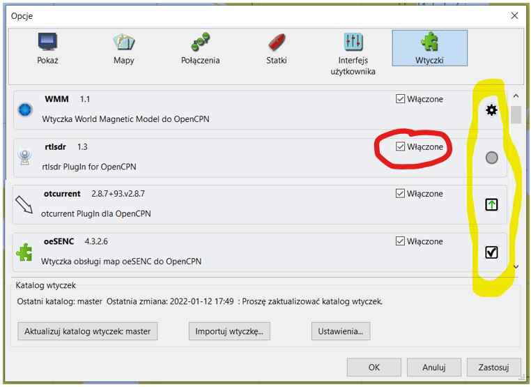

W sensie, że wtyczki RTLSDR?
Bo jej nie zainstalowałeś, jak sądzę. :cool:
Powtarzam: tylko wtyczki oznaczone
wtyczki_zarządzane_menadżerem.jpg [ 11.03 KiB | Przeglądane 9691 razy ]
na liście https://opencpn.org/OpenCPN/info/downloadplugins.html# są obsługiwane przez "menadżera wtyczek" openCPNa.
Pozostałe wtyczki (bez "strzałki") trzeba:
1. ściągnąć (ze strony https://opencpn.org/OpenCPN/info/downloadplugins.html# )
2. zainstalować (w windows uruchomić exe)
Dopiero wtedy będą widoczne w Opcje / Wtyczki... :roll:

No i zainstalowałem z podanego linka. Wtyczka się pojawiła w opcjach, ale po najechaniu kursorem na ramkę czytam, "plugin is not managed by OpenCPN"...
Next step please :-)
AIKI
To zmień język na polski, a przeczytasz "Wtyczka nie jest zarządzana przez openCPN"... :rotfl:
ATSD nie "na ramkę" tylko na kropkę (szare kółko) chyba?
Wtyczki niezarządzane przez oCPN mają kólko, tam gdzie niezarządzane mają "trybik" (albo "zieloną strzałkę w górę" (dostępna nowa wersja), lub też check-boxa (dostępna nowa wtyczka)).
wtyczki_ocpn.jpg [ 77.67 KiB | Przeglądane 9590 razy ]
Nie zajmuj się zarządzaniem wtyczki RTLSDR przez oCPN (nie jest zarządzana i już)
Po prostu włącz tę wtyczkę - ptaszkując check-box obok napisu "Włączone". Jej ikona pojawi się w menu:
rtlsdr_ikona.jpg [ 111.74 KiB | Przeglądane 9590 razy ]
A dalej - niestety nie potrafię przejść, co pisałem wyżej: viewtopic.php?p=609385#p609385 co dokładnie odpowiada (nie)osiągnięciom inicjującego wątek... :-(
Niestety check-box (kółko z kropką w środku) jest nieaktywny - nie da się "zaptaszkować"...
AIKI
PostNapisane: 27 sty 2022, o 16:10
Posty: 4921
Podziękował : 889
Otrzymał podziękowań: 1953
Aiki:
to zaznaczone na żółto - nie rusz.
To na czerwono - zaznacz...
(rysunek: wtyczki-ocpn.jpg)
PostNapisane: 27 sty 2022, o 16:23
Posty: 4688
Podziękował : 512
Otrzymał podziękowań: 702
Aiki:
Zaznaczone na czerwono mam zaznaczone. Zaznaczonego na żółto nie mam w ogóle...
AIS opencpn 1.jpg [ 63.08 KiB | Przeglądane 9578 razy ]

Czyli: wtyczka działa? Jest ikona w menu? Możesz ją uruchomić (jak na rysunku ikona_rtlsdr.jpg)?
PostNapisane: 27 sty 2022, o 16:42
Posty: 4688
Podziękował : 512
No tak :)
Ale czy na mapie nie powinno się coś pojawić?
AIKI
PostNapisane: 27 sty 2022, o 17:23
Posty: 4688
Podziękował : 512
Wychodzi, że uruchomiona ikona to nie wszystko - aby uruchomić to, co pisałeś (rtlsdr_ikona.jpg), trzeba pewnie jeszcze ustawić dostęp kompa do dongla (odpowiedni port com?). Na tablet był potrzebny driver RTL_AIS_Driver i apka AIS_Share (ale to pod androida).
BTW Wyjąłem dongla, który komp widział jako włączony w uniwersalną magistralę szeregową (bez drivera) i sprzęt był mocno gorący - czy to normalny objaw?
