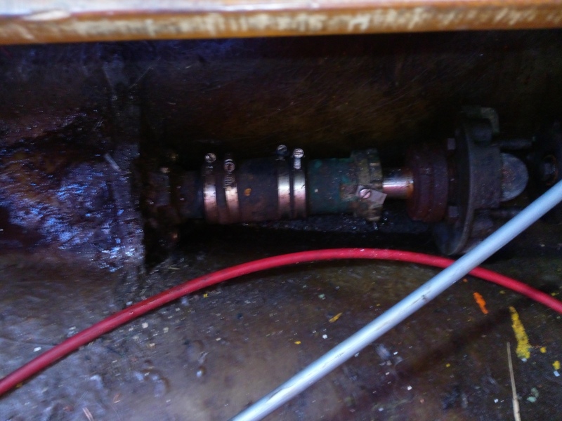

Coś mi się mocno wydaje, że problem z łożyskiem jest bardzo prosty do rozwiązania.
Dzięki Andrzejowi, który naprowadził mnie na właściwą ścieżkę. :D
Łożysko gumowe raczej nie zużywa się od stania na brzegu, a łódka w październiku zeszłego roku dopłynęła na silniku pod dźwig.
Ponoć w przypadku zamontowania łożyska, gdzie producent zastosował niewłaściwą gumę (a takie przypadki się zdarzają), wówczas guma pęcznieje i blokuje lub utrudnia obroty wału.
W tym przypadku problem jest inny. Dławica jest szczelna, nie przepuszcza ani kropli wody. Skoro nie przepuszcza wody, nie wypuszcza powietrza, które w zimie się tam zgromadziło, bo woda z dławicy i łożyska po wale wyciekła.
Najprawdopodobniej cały ten układ pracuje na sucho, ponieważ wewnątrz jest uwięzione powietrze. Wystarczy wiec poluzować dławicę, wypuścić powietrze i poczekać aż popłynie z niej woda.
Mam więc jeszcze coś do sprawdzenia przed wyjęciem jachtu na zimę.

...Łożysko gumowe raczej nie zużywa się od stania na brzegu, a łódka w październiku zeszłego roku dopłynęła na silniku pod dźwig.
Najprawdopodobniej cały ten układ pracuje na sucho, ponieważ wewnątrz jest uwięzione powietrze. Wystarczy wiec poluzować dławicę, wypuścić powietrze i poczekać aż popłynie z niej woda...
Typowe łożysko gumowe wału śruby nie jest szczelne, ponieważ ma podłużne kanały, umożliwiające dopływ wody na całej długości styku wału z łożyskiem. Można sobie wyobrazić, że guma łożyska z jakichś tam powodów spęczniała i zaciska wał, ale to wcale nie znaczy, że guma spęczniała tak bardzo, że wnętrze rury stewowej zrobiło się wodoszczelne, chociaż jacht jest w wodzie. Natomiast innym, niepożądanym skutkiem takiej sytuacji może być uszkodzenie wału, podobnie jak przy zbyt mocno zaciśniętej dławicy.
Zwykłe obudowa łożyska ma chwyty wody, o stosunkowo dużym przekroju, po kilka cm2 każdy, więc - o ile woda z rury stewowej wypłynie zimą - to trudno sobie wyobrazić, że oba takie dopływy stały się przez ten czas kompletnie szczelne.
Dlatego pierwszą sprawą jest sprawdzenie, czy wał się swobodnie obraca; na pewno robili to panowie ustawiając oś napędu i gdyby coś było nie tak, to najpewniej zgłosili by sprawę jeszcze podczas osiowania. A poluzowanie dławicy to dobry pomysł. chociaż warto abyś - na wszelki wypadek - miał sprawną jakąś pompę zęzową :-)

Praca łożyska na sucho, a w szczególności jego „zaciśnięcie się” jest praktycznie niemożliwe. Problem może być ewentualnie z dławicą, stąd niektóre mają system ”nawadniania” wodą z obiegu silnika. Po wodowaniu odpowietrza się dławice czołowe. Prawidłowo wyregulowana dławica powinna minimalnie pokapywać w trakcie pracy. Łezki nawadniające łożysko lokuje się na pochwie wału od strony dziobu - średnica 8-10 mm wystarcza z nadmiarem. Przepływ wody przede wszystkim zapobiega grzaniu się wody na granicy wał-łożysko gwarantując właściwe smarowanie (wodą). Krótko mówiąc: jeśli wał telepie się w łożysku (czuć przy kontroli ręką), to łożysko do wymiany. Oczywiście trzeba pilnować wymiaru pochwy i wału (uwaga na calowe). Problemem może być wytarty, zużyty wał w miejscu pracy łożyska - wtedy albo wymiana wału, albo (upierdliwe i mało kto robi) napawanie, toczenie i szlifowanie i osiowanie starego wału. Przetoczenie samej końcówki na podwymiar nie zawsze możliwe i zawsze niepraktyczne (wtedy jego ewentualny demontaż zawsze razem z łożyskiem, a to nie jest proste).

W moim przypadku dławica gdy wał się nie obraca jest całkowicie szczelna. Sprawdzałem wielokrotnie i nie ma tam ani miligrama wilgoci, o kropelce zapomnijcie. Nie wiem jak podczas pracy, nigdy tego nie sprawdzałem, ale raczej zawsze w zęzie pod dławicą i wałem było sucho (jest osobna).
Czyli po zwodowaniu powietrze nie miało którędy się wydostać, może w trakcie pracy problem sam by się rozwiązał, z naciskiem na może, ile wcześniej bym czegoś nie uszkodził, zatarł. Tyle, że słysząc dziwny chrobot od razu wyłączyłem bieg, wiec nie było okazji.
W zeszłym roku przepłynąłem na silniku kilkadziesiąt godzin i nie było żadnych niepokojących dźwięków ani objawów. Nie byłem jednak podczas wodowania w Hooksiel, może Kurt odpowietrzył dławicę ? Po południu zadzwonię do Arka, żeby ten zadzwonił do Kurta i go wypytał o to czy ją odpowietrzał, a jeśli tak, to w jaki sposób. Dławica nie ma odpowietrznika, króćca do doprowadzania wody. To gumowa rura, z jednej strony nasadzona na flanszę wystającą z dna, z drugiej zakończona dławicą zbudowaną z flanszy i tulei dociskowej zabezpieczonej śrubą przed samoczynnym odkręceniem.
Na rozum prostego inżyniera od huku jedyną metodą odpowietrzenia układu jest poluzowanie tulei, kwestia ile można odkręcić, żeby rozszczelnić połączenie ale nie spowodować jej całkowitego wykręcenia i wypadnięcia.
Bo wówczas faktycznie pompa zęzowa będzie niezbędna. :)
...jedyną metodą odpowietrzenia układu jest poluzowanie tulei, kwestia ile można odkręcić, żeby rozszczelnić połączenie ale nie spowodować jej całkowitego wykręcenia i wypadnięcia.
Pierwsze primo - to ostatnio wal się obracał, drugie primo - skoro w dławicy nie ma ani wlotu wody ani doprowadzenia smaru do uszczelnień, a cały układ działał - to trudno sobie wyobrazić, że otwarta od rufy rura stewowa jest w środku pusta i sucha, chociaż łódka na wodzie...
Spodziewam się, że już podczas luzowania opasek, spod rury gumowej jednak zacznie sączyć się woda.
Więc nieśmiało sugeruję bardzo delikatne operowanie kluczem czy śrubokrętem i - poważnie - pompa zęzowa w gotowości !
Jestem niezmiernie ciekaw, co pokaże poluzowanie opasek zaciskowych dławicy.

Po pierwsze - łomoty na pewno nie z dławicy. To łożysko. No chyba, że wał zgięty, łożysko poluzowało się w pochwie, lub śruba straciła wyważenie.
Po drugie - żeby regulując dławicę sznurową zalać jacht, to trzeba się fest postarać. Gwint jest długi.
Po trzecie - dławica ze sznurem olejowym na postoju może nie kapać. Szur teflonowy prędzej. Smarowanie wodą zapobiega tarciu, a więc niszczeniu wału i przegrzewaniu się uszczelnienia. Jeśli w czasie pracy kapie (odrobinę), to nie trzeba sprawdzać, czy się grzeje. Myślę, że dławicę masz w porządku.
Po sezonie, z jachtem na brzegu, będziesz wszystko wiedział :)

To mniej więcej tak Tomku jak butelka wsadzona do wody pod kątem i szyjką na dół. :)
Tak długo jak się z niej nie wydostanie powietrze, nie dostanie się także woda. Zrobienie dziurki w dnie spowoduje natychmiastową reakcję, zatkanie dziurki zatrzyma ten proces.
Na teraz pomysł jest taki. Przed poluzowaniem opasek chwycę wał zaraz za dławicą szczypcami blacharskimi. W ten sposób dławica pod ciśnieniem wody nie wysunie się z tulei gumowej, przynajmniej nie powinna, zaś poluzowana tuleja powinna wypuścić powietrze/wodę z wnętrza. Wówczas sprawa będzie jasna.
Rozmawiałem z Arkiem, był przy wodowaniu w Hooksiel i jest pewien, że nikt przy dławicy nie majstrował.
Więc prawdopodobieństwo bąbla powietrza wewnątrz dławicy uległo poważnemu zmniejszeniu, aczkolwiek trzeba doświadczalnie taką ewentualność sprawdzić.
Grzesiu, skrzywienie wału jest mało prawdopodobnie, hałas nie jest waleniem, dudnieniem. Przypomina raczej dźwięk mebla ciągniętego po podłodze.

Kurczak, jak długi jest ten tunel między wyjściem wału w wodę i początkiem
uszczelnienia wału?
Łożysko może mieć około 18 cm.
Co byś powiedział na zużytą, ze zbyt dużymi lukami między elementami
przekładkę elastyczną na sprzęgle?
Søren Kierkegaard:
PostNapisane: 28 wrz 2022, o 18:39
Posty: 14385
Podziękował : 1964
Łożysko jest krótsze, jakieś 12 cm max.
Cały układ od dławicy do wyjścia wału do wody ma około 25 - 30 cm. Po drodze są chrapy kierujące wodę do łożyska gumowego. Samo łożysko nie może pracować na sucho, nie ma takiej możliwości, woda dostaje się do niego z obu stron. Jeżeli powietrze, to tylko w samej dławicy.
Co do sprzęgła podatnego, gdyby był tam luz dźwięk moim zdaniem byłby inny, łomot wału bijącego na boki.
Albo szczypcami Morse'a, przez kawałek cienkiej blachy Al, żeby nie pokaleczyć wału.

Wziąłem kawałek starej dętki na wał i te szczypce zaciskowe.
Wał ze śrubą nie mógł się wysunąć, łatwo było wał obracać.
Jeżeli sprzęgło jest zbyt miękkie, to krótki wał ze śubą może w krótkim i nie nowym
łożysku szukać „przekątnej”.
Poza tym odpowiedź znajdziecie w mojej stopce.

No właśnie o takie szczypce mi chodziło.
Szczypce Morse'a - to to samo co szczypce blacharskie lub szczypce zaciskowe. To samo narzędzie ma kilka nazw.
Już na głowę dostaję. :roll: Łapię się każdej możliwości, niczym tonący brzytwy.
OK. Teraz rozumiem. Jak obracasz wałem z ręki, to też słychać?
Hałas typu szorowanie może dać łożysko przekładni „uwolnione” z obsady. Defekt pojawia się nagle, dźwięk jest wyraźnie różny od grzechotania uszkodzonego/zużytego łożyska. Miałem taką sytuacje z przekładnią TCM60. Ale że dystans od przekładni do dławicy był duży, to źródło hałasu dało się zlokalizować na ucho.
Tak czy inaczej, zacząłbym od poluzowania docisku sznura do momentu, aż zacznie kapać - operacja bezpieczna. Poluzowanie opasek może nie dać efektu, bo stare gumy mogły się sprasować/skleić z dławicą i pochwą, a są na tyle sztywne, że może je być trudno podważyć.
Też jestem ciekawy, o co w tym chodzi.
Nb: naprawiałam kiedyś dławicę trzonu steru, gdzie na wyjściu z pochwy pod sznur podłożono podkładkę o zbyt małej średnicy zewnętrznej, co przy wyrobionym dolnym łożysku trzonu i mocnym dociśnięcie sznura powodowało jej szorowanie o trzon. Ale tego z zewnątrz nie było ani widać, ani słychać - sprawa wyszła po rozebraniu dławicy z powodu notorycznych przecieków. A podkładkę dano, bo brakowało sznura i nie można było go wystarczająco docisnąć. Nauczka: nie ma rzeczy niemożliwych na starym jachcie :-)

Jak obracam wał z ręki nic nie słychać. Tuleja gumowa dławicy da się poluzować bez problemu, pisałem wcześniej, że przy wysuwaniu wału do flanszy przekładni byłbym ją zsunął, ponieważ opaski były zupełnie luźne. Myślę, że po poluzowaniu opasek z obu końców da się nią obracać na tyle, że pojawi się woda. Jeśli nie, trzeba będzie zluzować tuleję dociskową, choć jak dla mnie bezpieczniejsze jest to pierwsze rozwiązanie. Odkręcanie/dokręcanie tulei dociskowej jest trochę kłopotliwe, działania jakąkolwiek większą siłą powoduje skręcanie tulei gumowej. Musiałbym ją jakoś zablokować przy opaskach zaciskowych od strony dławicy.
Przekładnia jest OK, po przeglądzie, wymianie oleju i simmeringu. Ponadto testowałem przekładnię po odłączeniu od niej wału, pracowała praktycznie bezdźwięcznie.
Najgorsze jest to, ze nie znam budowy tego całego układu, tylko na tyle, co widać zzewnątrz. Wydaje mi się, że w środku nie ma żadnych łożysk. Wał jest podparty w dławicy i łożysku gumowym, można nim również poruszać od wewnątrz góra - dół i prawo - lewo na tyle, na ile pozwala sprężystość tulei gumowej.
Dopiero demontaż wału i dławicy da więcej informacji.

Stawiam na przekładnię. Nieobciążone łożysko może trzymać się w obudowie. Dopinasz wał - zewnętrzna bieżnia zaczyna latać w gnieździe. Oby nie...
Jeszcze jedno: ze zdjęcia wygląda, że docisk sznura dławicy jest dokręcony do końca. Jeśli nie cieknie, to niby nie problem, ale tak być nie powinno - brak możliwości regulacji.
PostNapisane: 29 wrz 2022, o 17:48
Posty: 14385
Podziękował : 1964
Raczej nie, nawet bez obciążenia coś by się jednak w przekładni działo. Może nie na taką skalę, ale jakieś dziwne dźwięki byłoby słychać.

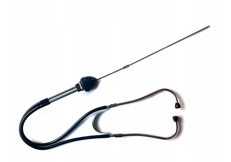

Osłuchaj dokładnie czymś takim :)
STETOSKOP DIAGNOSTYCZNY DO SILNIKA.png [ 171.47 KiB | Przeglądane 4350 razy ]

Żeby stracił słuch?!
Toż to podobno łomocze!
Nie wiadomo czy też widać.
Na sprzęgle dało by się zobaczyć.

Cytując:
"[...]hałas nie jest waleniem, dudnieniem. Przypomina raczej dźwięk mebla ciągniętego po podłodze."

Po wyjęciu z wody demontaż linii wału wraz z całym bałaganem. Co dalej? Zobaczymy, po zdemontowaniu dławicy i łożyska gumowego.
Obecna dławica nie miała ani chłodzenia wodą , ani kalamitki lub innego króćca do wtłaczania smaru.
Może trzeba będzie zainwestować w nową, współczesną ?
